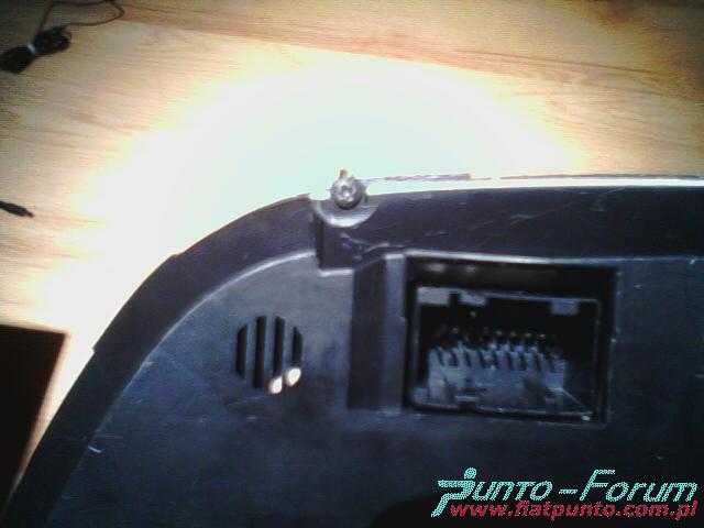

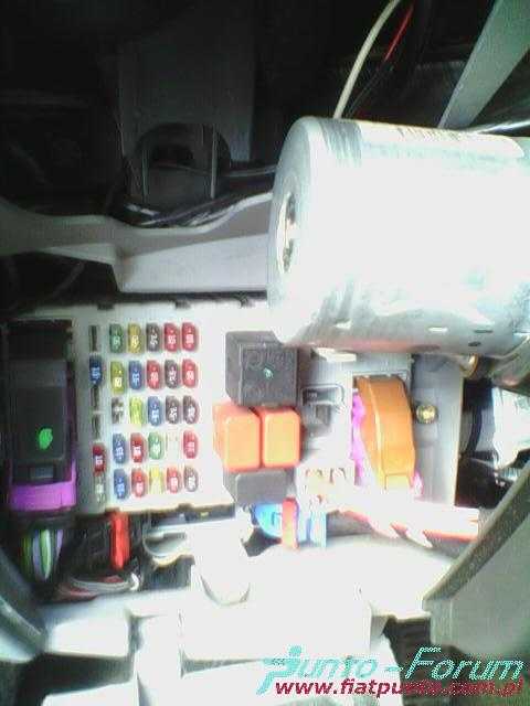

Tak jest to pewien sposób usunięcia błędnych wpisów z czujników nie mających wiekszego wpływu na działanie silnika jednak w Twoim przypadku niewiele to moze pomóc jednak napewno nie zaszkodzi
Możesz podejsc do sprawy zupełnie inaczej i w sposób bardziej profesjonalny jak na użytkownika przystało:
1 Odłącz obie klemy od akumulatora-zewrzyj klemy ze sobą(na chwilę)
2 osusz zarówno skrzynkę bezpiecznikową w komorze silnika jak i kierowcy-wyjmij poszczególne wtyczki i ponownie je wcisnij
3 sprawdz połaczenie licznika jest tam wtyczka która czasami lubi sobie niekontaktowac
4 odepnij wtyczki od sterownika silnika zwróc czy aby nie ma tam wilgoci,popraw mocowanie
5 sprawdz połaczenia na kostce stacyjki-to niejednokrotnie główna przyczyna spadków napięc tak sie objawiających
To wszystko napewno może pomóc :D

Citymatic - dzięki za info.
4 dni czekałem na sprowadzenie nowej centralki do przez ASO... Z braku siły na tak fatalną obsługę zabrałem kropke z serwisu i pogrzebałem w niej wg Twoich uwag. Wszystko wróciło do normy, kontrolki się nie zapalają, wspomaganie działa. Mam nadzieje, że dłużej potrwa ten stan. Gdyby coś sie jednak działo to udam się już do serwisu fiata w innym mieście. Bo dzięki temu byłbym już lżejszy o osiem setek z hakiem.... sądziłem, że ASO cieszą się wysokim stopniem zaufania...
