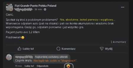

Odkopuję temat. Czy ktoś ma jakieś wskazówki? Świeżo po wymianie alternatora mam takie same objawy.

--------------------------------[ Dodano: 17 Maj 2024, 17:56 ]------------------------------------
Problem dość powszechny, ale nie szukają, bo po co. Świat składa się tylko z Fejsbuczka... :|
Komentarz do pliku: Och jakiś ty "wyjątkowy", ty i twój samochodzik.

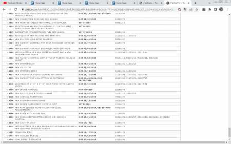

Biuletyn serwisowy:
https://aftersales.fiat.com/elearnsections/main.aspx?nodeID=199023629&languageID=2&markID=1&modelID=199000000&valID=199000001&prodID=199000000&modelName=Fiat%20-%20199%20-%20Grande%20Punto&langDesc=English&sectionName=Service%20News&validityName=1.4%208v

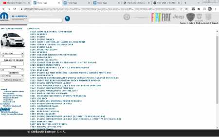

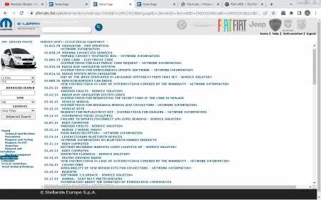

A tam leży takie coś... 8)
https://aftersales.fiat.com/elearnsections/main.aspx?nodeID=199929192&languageID=2&markID=1&modelID=199000000&valID=199000004&prodID=199000000&modelName=Fiat%20-%20199%20-%20Grande%20Punto&langDesc=English&sectionName=Service%20News&validityName=1.4%2016v&isExaminer=
Czyli poprawka programowa jest do Body (i/lub jego wymiana) tym razem (podejrzenia o komunikacji modułów trafione i to, że ECU oraz Body testują różne parametry).
Inne akcje serwisowe:
https://aftersales.fiat.com/elearnsections/main.aspx?nodeID=199005009&languageID=2&markID=1&modelID=199000000&valID=199000005&prodID=199000000&modelName=Fiat%20-%20199%20-%20Grande%20Punto&langDesc=English&sectionName=Campagne&validityName=1.4%2016v%20TJet&isExaminer=
Ogólnie, modyfikacje w modelu (trochę tego było przez lata), EPER.
