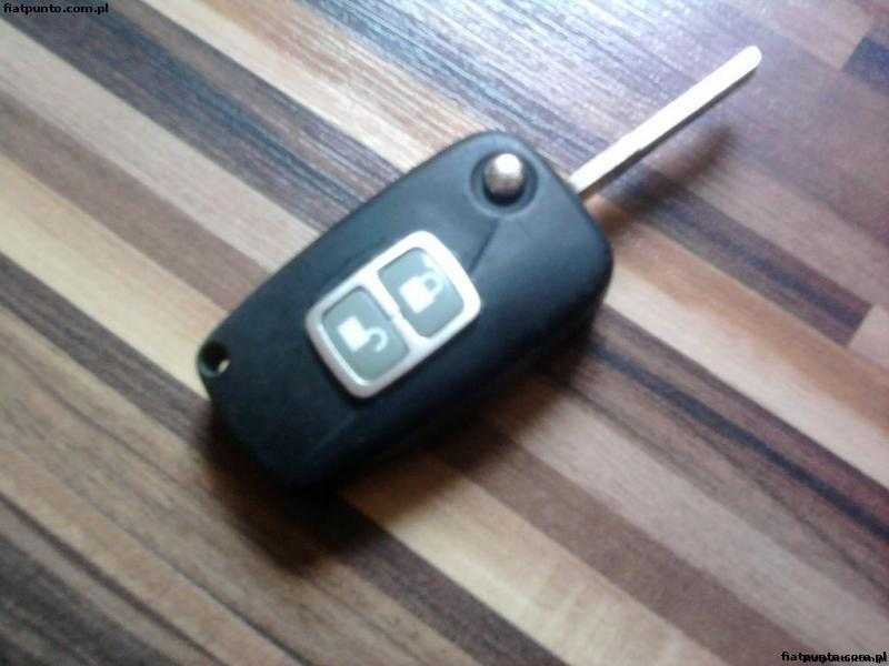

Ja miałem kluczyk (scyzoryk) i na łańcuszku pilota od alarmu, który wciąż mnie wkurzał majdając się..
Rozebrałem scyzoryk, wpasowałem pilota i oto rezultat:
