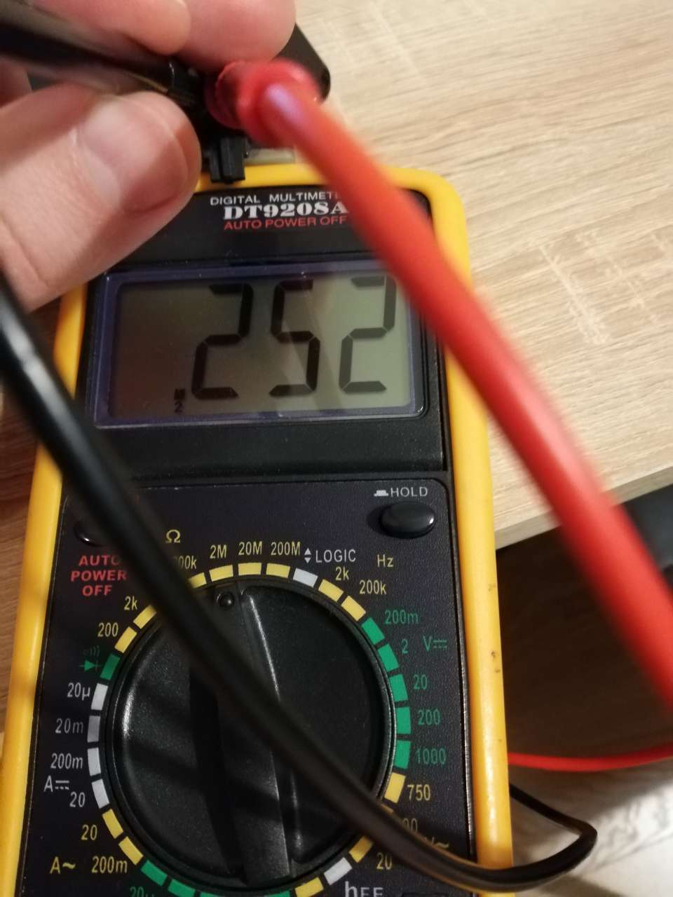

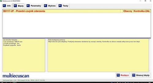

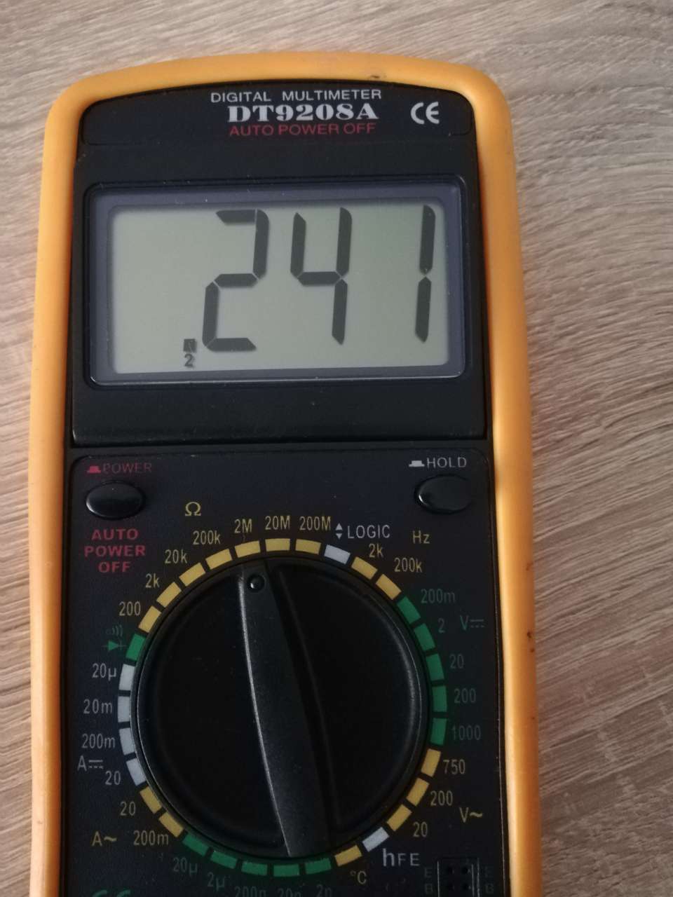

Nagle podczas jazdy włączyła się kontrola od poduszki i świeci się. MES pokazuję błąd, jest niekasowalny.
Wymieniłem czujnik uderzeniowy przy pasie przednim na inny ale dalej to samo.
Co to jeszcze może być? Ewentualnie jak sprawdzić czy czujnik jest sprawny (mało realne, żeby oba były uszkodzone - rezystancję mają podobną).
