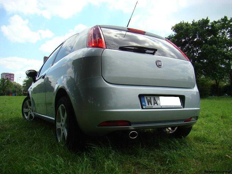

Powodzenia z folią , ja nie dałem rady ... jest taki garb , że zawsze będzie Ci się źle układać folia ...
Czekam za sprayem i robię kierunki na czerwono + zielone żarówki i całość delikatnie przyciemnię ...
btw czemu pozbyłeś się 2 pozycyjek z tyłu , imho seria dobrze wygląda...

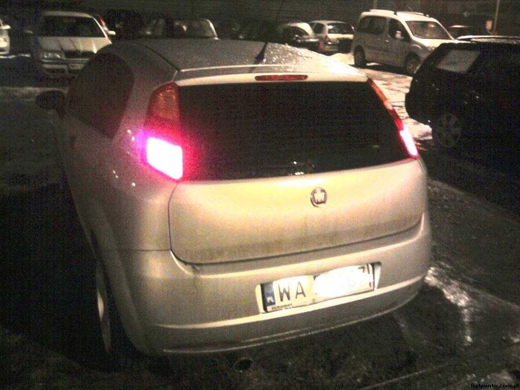

Po wyjęciu środkowych pozycji autko wieczorkiem tak się prezentuje:

imho seria lepsza
