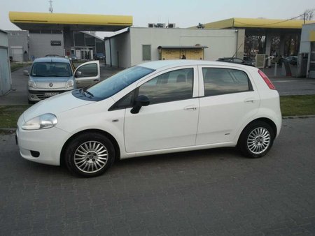

Komentarz do pliku: Takiego kropka posiadam
