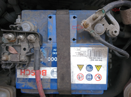

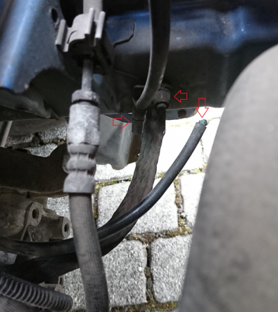

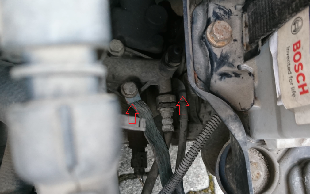

Jest to mój pierwszy kontakt z GP i mam problem z przewodami masy.
Chciałem je wymienić, natomiast, wydaje mi się, że aktualnie jest ich więcej niż powinno.
Przesyłam zdjęcia - czy ktoś jest w stanie to zweryfikować?

Przewodów jest tyle ile trzeba, a ten zerwany, który z czasem zawsze się zrywa, jak widzę został już zastąpiony plecionką. Wystarczy odciąć ten urwany i wszystko powinno być dobrze. Jeśli są jakieś kłopoty to można odkręcić plecionkę i wyczyścić ją na stykach.

Ten stary urwany ja bym jednak zagospodarował.
Skrócić, zarobić końcówkę i gdzieś go przykręcić w okolicy.
Obecne przewody, "punkty masy" oraz plecionkę rozebrać i złożyć jeszcze raz.
Widać, że znowu koroduje wszystko (za rok, czy dwa się zacznie - znikające wspomaganie itp., itd.).
"Masy" nigdy za wiele.
