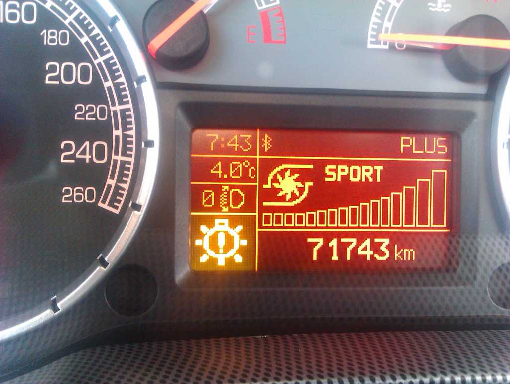

Kupiłem Abartha, ma tylne lampy jak grande czyli po dwie żarówki pozycji.
Już się przyzwyczaiłem do ledów, czyli optycznie do pasków świateł wyglądających agresywnie, że postanowiłem wyciągnąć środkowe żarówki (pozycje) i wyszło tak:
Według mnie o wiele fajniej się prezentuje ale wyskoczył błąd/ komunikat nie mała kontrolka jak w poprzednim lecz na 1/3 ekranu żarówka :P
I tu nasuwa się pytanie jak pozbyć się komunikatu o przepalonej żarówce świateł pozycyjnych?
Może dać jakieś oporniczki czy coś innego, heh zamalować żarówkę lub ją zasłonić :P ?
Z góry dzięki za pomoc 8)

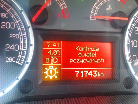

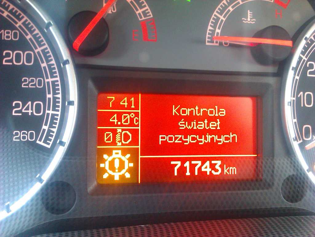

kox napisał(a):
ja dalej się upieram przy swojej wersji że komp nie informuje o środkej żarówce :E
To się tak nie upieraj :P
Poszedłem dla Ciebie zrobić fotke, na drugiej widać po lewej stronie wkurzającą mnie żarówe :)

abarth nie abarth linia can jest ta sama, i w moim GP tez świeciła żarówa i pokazywał komunikat która żarówka spalona. Pół roku jezdziłem bez tych żarówek - świadek coffe który brał moje lampy i nic na desce nie świeciło.
Jest sadza - jest zabawa :>
 Post #553814 Wysłany: 29 Lut 2012, 10:10;
 Temat postu: Re: Jak się pozbyć komunikatu o przepalonej żarówce?
Imię: Seba
Samochód: Abarth Punto Evo
Rejestracja: 03 Sty 2010,
Posty: 2559
No widzisz a tu pokazuje.
Heh mam jeszcze trochę sprayu odpornego na wysokie temperatury, może pomalować nim żarówki i będzie po sprawie :) :)
