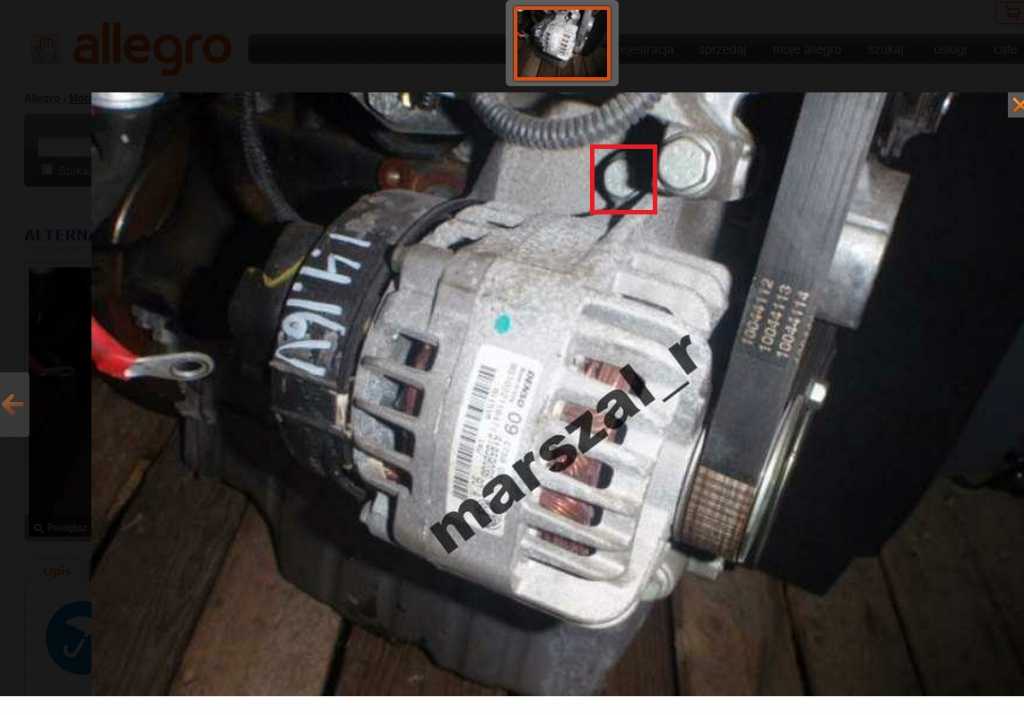

Z wyciągnięciem alternatora to jakaś masakra :/ od spodu dwie śruby odkręciłem ale nie mogę się dostać do trzeciej zaznaczonej na obrazku. Może ktoś rozbierał i wie co najlepiej wywalić żeby dostać się do tej śruby bo inaczej nie można tego ogarnąć tak ciasno tam jest :/
[ Dodano: 05 Cze 2012 11:33 ]
Znalazłem już wyczerpującą odpowiedź można zamknąć temat :)
Oczywiście ta operacja powinna trwać około 1 godziny , na podnośniku warsztatowym , ale do rzeczy odkręcamy łapę silnika od strony rozrządu , trzy śruby od góry łapy przy silniku , odkręcamy prawe przednie koło dalej należy wymontować osłonę od strony koła pasowego silnika , następnie podnosimy samochód do góry, silnik się przesunie do przodu i mamy piękny dostęp do trzech śrub mocujących alternator do silnika , które to śruby podejrzysz w nowym alternatorze , oczywiście wcześniej odłączamy akumulator , demontujemy pasek klinowy - napinacz sprężynowy .
