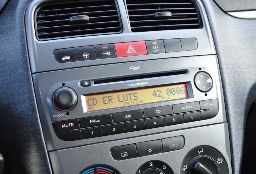

W moim radiu mam zdrapany przycisk. Gdzie to mozna wymienic, dostac ?

Obawiam się że nigdzie nie dostaniesz samego przycisku :? Jedynie drugie radio z alledrogo :E
Ja też mam przycisk trochę przytyrany.

Jak kolega pisał, drugie radio z allegro i przekładasz bo nikt Ci nie sprzeda samego przycisku. Mam wytartą "1" ale nawet w aso nie chcą mi załatwić..
Będę coś kombinował pomaluje może okleję przyciski, zobaczę 8)
Pomyśl nad takim rozwiązaniem

Ja bym zamaskował te strzałeczki i to pomalował odpowiednim lakierem, oczywiście podkład do plastiku obowiązkowy i czas schnięcia, aby się nie starło od użytkowania.
Na pewno taniej wyjdzie, niż kupno używanego radia.

Może ja coś podpowiem ale przetarty miałem też pokrętło głośności.
Rozwiązałem go następująco:
Wyciągnełem ten przycisk oraz ten od głośności i cienkim papierem ściernym starłem do białego.
Z tym od głosnosci był mniejszy problem przy malowaniu gdyz całedo go malujesz.
Najpierw jeden szary podkład na plastik poszedł a potem trzy razy cieniutko czarnym matem.
A z tym o który pytasz to poprosu wyciełem powiedzmy że "identyczne" trójkąty ale nawet mi to wyszło
i nakleiłem je w oryginalne miejsca.I tak samo malowałem jak ten od głosności.
Czekasz aż ostatnie malowanko dobrze wyschnie i montujesz.
Kolor czarny co prawda nie był identyczny jak pozostałe przyciski ale jak pomalujesz dwa nawet fajnie to wygląda.
Mam też dwa przyciski przetarte ale z tym narazie nic nie robiłem.
Jeszcze nie wyciągałem ich i nie wiem czy to łatwe.

No kur.. Przyciski 1,2,3,4...6 mają od środka inny kształt niż obecne, inne mocowanie. :!:
A do tego wszystkiego zgubiłem ori przycisk 1 :|
Pięknie z tego wynika, że radia blaupunkt czy też od Abartha mają inny panel znaczy inaczej mocowane przyciski.
Po prostu super..
