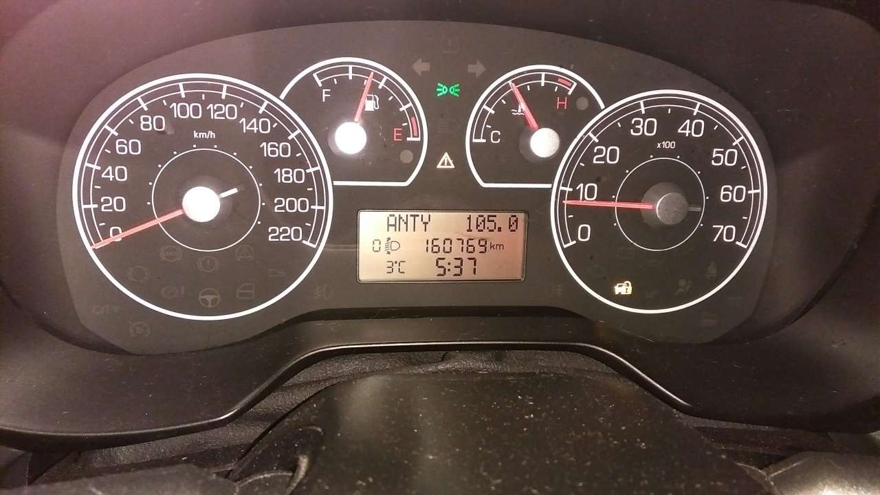

Niekiedy auto zgaśnie i na wyświetlaczu pojawiają się błędy dotyczące ABS, ESP, wspomagania kierownicy i hill holdera (tutaj link do filmiku jak te błędy wyglądają; światła awaryjne były włączone przeze mnie), bez problemu odpala po takim zgaśnięciu, czasem tylko świeci się kontrolka immo (załączam foto zapalonego auta z kontrolką, dodatkowo zapalona jest kontrolka oświetlenia tablicy; tam też był problem z przewodami ale naprawiłem to już), kiedy indziej jest bez żadnych błędów - nie zaobserwowałem tutaj reguły.

Komentarz do pliku: błąd immo
