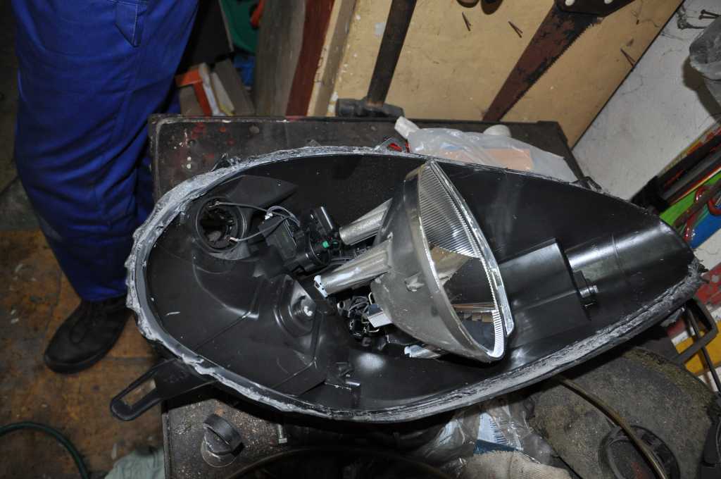

zauważyłem ostatnio że nie działa regulacja lewej lampy a światło pada bardzo blisko samochodu. Okazało się że cały odbłyśnik się rusza.
Czy da się w jakiś sposób przymocować odbłyśnik bez rozbierania lampy? Ma ktoś może zdjęcia jak on jest przymocowany w lampie itp?

jak wyjmiesz lampe to mozesz sprobowac przez otwor przez ktory zmienia sie zarowe, ale dostep znikomy....
silniczka bez wymiany lampy tez nei dasz rady wymienic.... bo jest wtopiona w obudowe... te czarna....
poszukaj uzywki na allegor , juz w dobrej cenie powinienes wylapac...

Używki nie biorę pod uwagę, lampa jest nowa ma niecały tydzień także jak coś to można by spróbować reklamować...tylko ciekawe czy uwzględnią?
Czy możliwe jest że diagnosta podczas ustawiania coś namieszał i odbłyśnik się odczepił?
Ma ktoś foty jak wygląda lampa w środku?

to weź ja reklamuj...
tak wyglada lampa w sordku,
diagnosta nei mial jak tam co namieszac, ajak ma tydzien to cos musialo byc z nia nie tak

Dzięki za podpowiedzi i foto.
Z tego co zauważyłem u mnie wypadł odbłyśnik z górnego trzymania od zewnętrznej strony auta. Czy na tym trzpieniu przypadkiem nie ma jednej śruby od regulacji kąta lustra??
