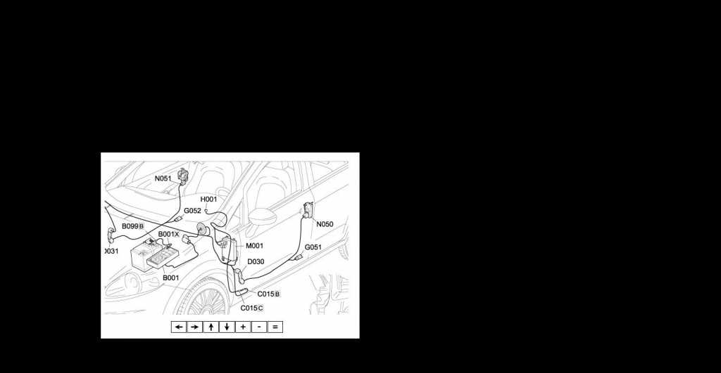

taki--jeden, Hej mógł byś jeszcze raz wrzucic shcematy podłaczenia lampki sufitowej ?? chciał bym dołozyć odwietlenie w drzwiach i nie wiem gdzie sie podpinać ;P , albo odrazu schemat gdzie to jest wpiete w wersji emotion ;P jesli posiadasz takową wiedze pozdrawiam

OPIS
W drzwiach przednich zainstalowane są światła do oświetlenia podłoża ("światła oświetlające podłoże").
Świecenie się lamp sufitowych jest regulowane czasowo na bazie i z logiką sterowaną przez Body Computer.
- gdy otworzone zostaną jakiekolwiek drzwi zapalają się obie lampy na czas 3 minut; sterowanie czasowe które zostaje uaktywniane przy każdym ponownym otwarciu drzwi;
- gdy zamknięte zostaną wszystkie drzwi; przy key-off lampy pozostaną zapalone przez następne 10 sekund. Ten czas zostanie przerwany, jeżeli kluczyk zostanie ustawiony w pozycji key-on: w tym przypadku lampy zgasną natychmiast.
- gdy zostaną zamknięte wszystkie drzwi przy key-on on lampy zostaną zgaszone natychmiast.
- po wyjęciu kluczyka obie lampy zapalają się i uaktywnia się sterowanie czasowe na 10 sekund.
- po sterowaniu "zablokowania drzwi" gasną wszystkie lampy;
- po sterowaniu "odblokowania drzwi" obie lampy zapalają się i uaktywnia się sterowanie czasowe na 10 sekund.
- w przypadku interwencji wyłącznika bezwładnościowego lampy zostają zapalone przez czas 15 minut.
Zasilanie wszystkich lamp sufitowych przeprowadzane jest zgodnie z logiką kontroli napięcia akumulatora: przy kluczyku w STOP, po otwarciu jakichkolwiek drzwi lub pokrywy bagażnika zostaje ustawione sterowanie czasowe 15 minut, po którym wszystkie lampy sufitowe zostają dezaktywowane.
OPIS FUNKCJONALNY
Body Computer M1 otrzymuje na wejściu sygnały "drzwi otwartych" na styku 57 (drzwi przednie po stronie kierowcy) i 56 (drzwi przednie po stronie pasażera) konektora A w M1.
Dwie lampy w drzwiach G51 i G52 zasilane są w linii zabezpieczonej bezpiecznikiem F53 umieszczonym w Body Computer M1.
Lmapy G51 i G52 zasilane są z Body Computer M1, ze styku 27 konektora E, natomiast ze styków 2 i 4 konektora C przesyłany jest sygnał analogiczny sterowania czasowego.
Body Computer M1 - konektor G - jest zasilany bezpośrednio z akumulatora w linii zabezpieczonej bezpiecznikiem maxifuse F2 w skrzynce bezpieczników w komorze silnika B1; zasilany jest natomiast poprzez kluczyk (INT) na styku 32 konektora D; styk 10 konektora H w M1 dostarcza do Body Computer masę odniesienia.

Japoon, a czego wiecej oczekujesz?? jak dla mnie wystarczajace info , jest schemat pogladowy wiem gdzie szukac, nie wiem oczekiwałes ze przyjedzie i Ci to zamontuje czy jak ?:P
taki--jeden, Dziekuje serdecznie za info ;) ciekawe jak wyglada wiazka w moich drzwiach
