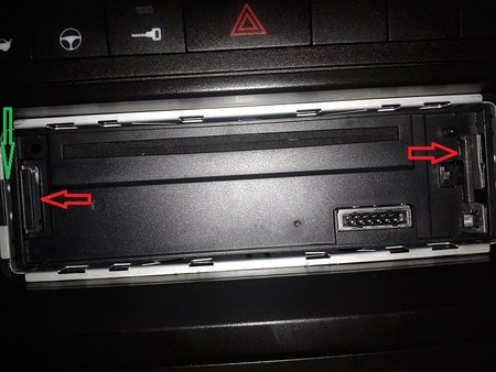

Sciagnij panel i ramke z tego radia .Po prawej i po lewej po srodku powinieneś mieć dziury lub wgłebienia .Tam sie wkłada kluczyki do odblokowania zaczepów które trzymają radio w ramce.

Macie zdjęcie, potrzeba płaskich wyjmaków (kluczy) czy takie druty ? i gdzie je wsadzić , tam gdzie czerwone strzałki czy bliżej krawędzi tam gdzie zielona ?
 Post #754418 Wysłany: 12 Gru 2014, 20:57;
 Temat postu: Re: Jak wyjąć niefabryczne radio ?
Imię: TOMEK
Rejestracja: 10 Gru 2013,
Posty: 57
Podaj dokładny model tego radia kiepskie zdjecie masz .

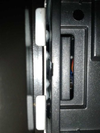

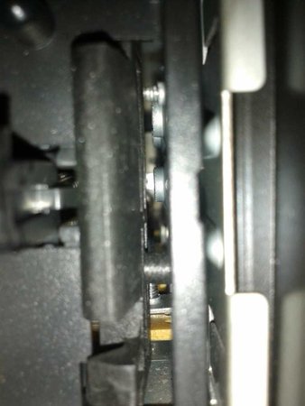

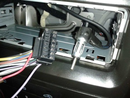

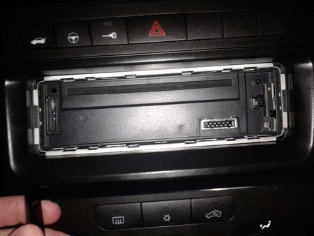

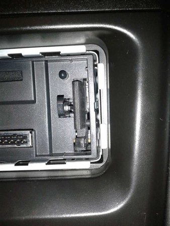

Zgodnie z tym co pisałem wstawiam nowe fotki radia po zdjęciu ramki :
[ Dodano: 18 Gru 2014, 20:45 ]
Udało się ! Pomocne przy operacji były widoczne na załączniku 2 śrubokręty o małej grubości szpicu :E :E :E :E :E :E
