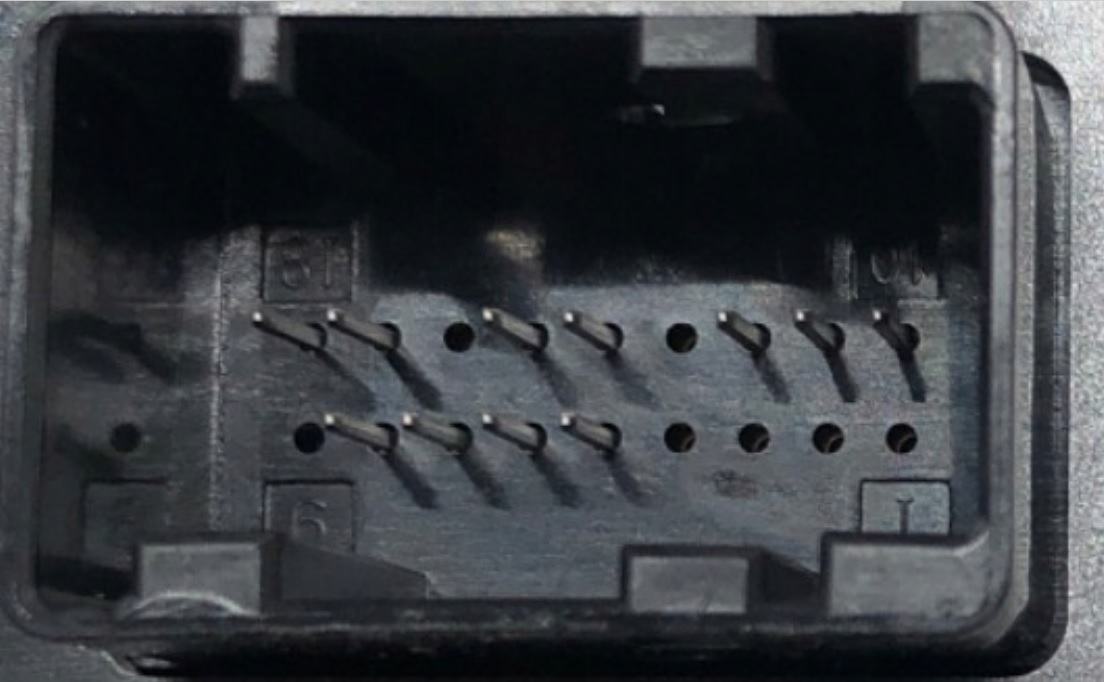

Czy wymiana panela z wyłącznikami (obecnie bez załącznika otwarcia bagażnika) na taki z załącznikiem spowoduje automatycznie otwieranie bagażnika z wewnątrz samochodu przy włączonym silniku? czy jeszcze jest potrzebna jeszcze modernizacja czegoś tam?
Dołączam zdjęcie

Nie wiem. Sprawdź, czy twój Body Computer obsługuje tę funkcję, czy są odpowiednie żyły w wiązkach itp.
Nie ma publicznych schematów do EVO, ale do Grande są, większość rzeczy powinna się nadal zgadzać jako-tako.
:arrow: https://4cardata.info/elearn/199/2/199000000/199000001/199000000/199001304 Opis, schemat.
Wynika z tego, że przycisk zwiera odpowiednie dwie żyły i tyle w temacie.

Sama podmiana raczej niewiele da, najprawdopodobniej będzie brakowało pinu, a nawet jeśli nie, to nie ma gwarancji że jest podłączony tam gdzie być powinien.
Ewentualnie można będzie po zmianie panelu dołożyć pin i podłączyć go pod kabel od przycisku w klapie. Wtedy na pewno będzie działać :)
Więcej info o panelach masz tutaj http://fiatpunto.com.pl/topic60841.html

Jutro będę miał panel z dodatkowymi przyciskami ASR i otwieranie klapy
