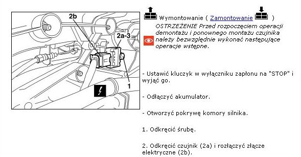

Od pewnego czasu mam problem błędem airbag B0117- front crash sensor. Przyczyną pewnie będzie przerwana wiązka bądź uszkodzony czujnik. Jednakże mam problem z lokalizacja tego czujnika. Zgodnie z instrukcja powinien się on znajdować w pasie przednim obok zamka pokrywy silnika, jednakże nie mogę go znaleźć za Chiny Ludowe. Zgodnie z opisem z manuala powinien być dostępny od ręki po otwarciu maski. Zastanawia mnie czy przypadkiem nie jest ukryty pomiędzy zderzakiem a chłodnicą. W takiej systacji jakie jest do niego najlepsze dojście - zdjęcie zderzaka czy wyjecie kratki chłodnicy ?

jest dokładnie obok zamka przedniej maski,ale najłatwiej się do niego dostać wyciągając przedni grill,( ten z logo FIAT ).
