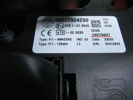

:!: Goraca prosba do osbob ktore maja czujnik deszczu u siebie w autach... sprawdzcie prosze jakie macie numery body computerow. :!:
Moje body ma taki numer, (pierwsze zdjecie):
00517954290
28079637
IND:03 L2
Uklad grafiki na naklejce jest nieco inny niz na tej serii gdzie byl czujnik deszczu.

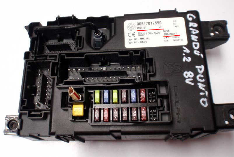

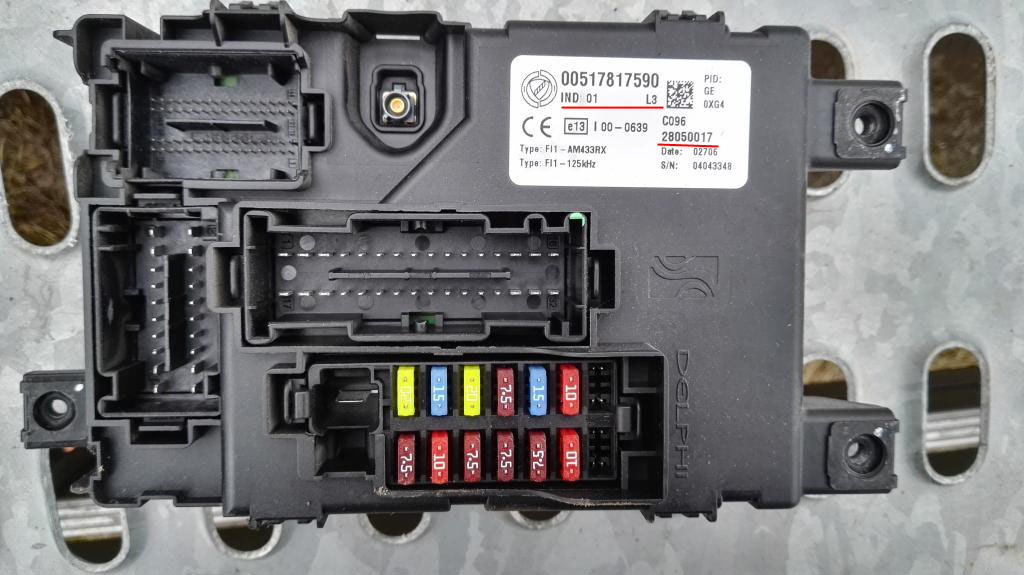

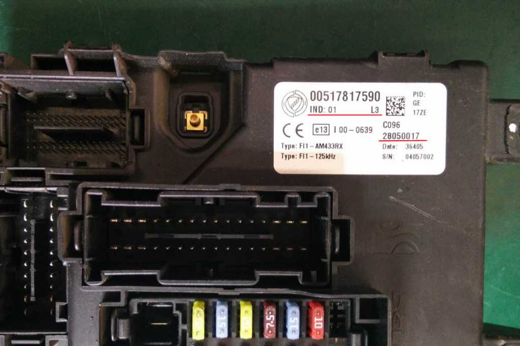

Poszperalem po allegro i zidentyfikowalem auto ktore mialo czujnik deszczu a seria body byla z takimi numerami:
00517817590
28050017
IND:01 L3
Zdjecia kilku takich body z allegro ponizej (zdjecia dwa, trzy i cztery):
