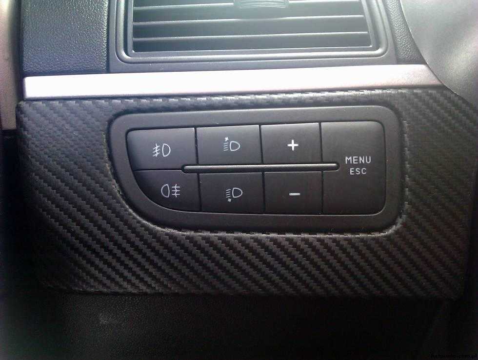

Witam. Zapewne lamerskie pytanie, ale zanim zaczne rozkładać deske w punciaku na części wolę zapytać - czy przyciski:
oraz
są podświetlane, ponieważ w moim GP po zmroku widzę ciemność. Posiadam również Stilo MW i tam konsola po lewej jest podświetlona. Proszę o krótką wypowiedź szanownych właścicieli punciaków.

Podświetlane

Czyli mus jakoś wymienić podświetlenie, w week się pobawię. Dzięki za odpowiedź.
Nie wiem czy wymienić. To że nie świecą w całości obydwie konsole, jest trochę dziwne, bo o ile dobrze pamiętam, to tam każdy przycisk jest podświetlany osobno za pomocą diody led.

Kolega wyżej ma rację, wina po stronie bezpiecznika - wymieniony obydwie konsole świecą. Jutro czas pokombinować z migającym licznikiem kilometrów.
