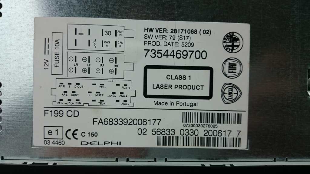

Czyli żadne mini-iso ani tego typu wynalazki są tutaj na nic? i pozostaje wzmacniacz z wejściem "high input" ? Zastanawiają mnie tylko dwa oznaczenia na schemacie kostki a mianowicie " AMP IN" i "30" do czego one służą ?

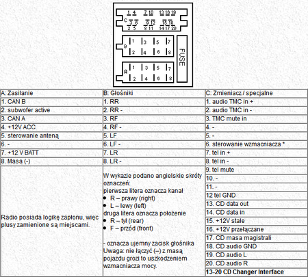

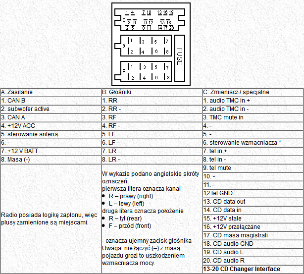

http://elektron.pol.lublin.pl/users/djl ... isooem.htm tu poszukaj schematu kostki do fiata oraz do modelu punto.

Porównując schematy kostki z naklejki na radiu które posiadam z tymi ze stronki wychodzi, że mam radio ze Stilo, każdy pin się zgadza tylko teraz pozostaje pytanie czy idąc za tym schematem mogę podłączyć tam aktywny subwoofer bo styki są tak opisane. Ewentualnie jakiś dobry pomysł jak to bezpiecznie sprawdzić żeby nie posadzić radia czy suba/wzmaka który podepnę.

Podłącz kabek sygnałowy suba do radia przez spory rezystor (jakieś 100kOhm). Jedynie co się może stać to sub będzie grał cicho. W szereg do opornika należało by wpiąć kondensator o jak największej pojemności ale nie elektrolityczny. Taki ok. 1uF. Jeśli na kondensatorze wydzieli się stałe napięcie (zmierzone miernikiem) to kondensator powinien zostać, jeśli nie to można go usunąć. Później trzeba zmniejszać wartość rezystora. W końcówce może się okazać, że nie jest wcale potrzebny.
Zanim podłączysz się do A2 sprawdź czy nie jest to bynajmniej zasilanie suba.
