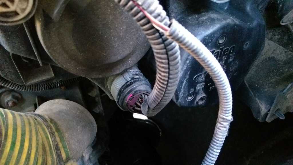

Czy do demontażu świateł przednich konieczne jest odkręcanie zderzaka? Czy tylko wystarczy odkręcić te 3 śruby przy lampie?
Kolejnym moim problemem jest odpięcie kostki, próbuję ją wyciągnąć ale się nie da. Trzeba coś nacisnąć żeby ona wyskoczyła?
Komentarz do pliku: A trzecia sprawa to kolor kostki, nie powinna być przypadkiem żółta? Samochód z pierwszej połowy 2007

Zdejmować nie trzeba, ale popuścić musisz żeby zdjąć lampę :>

tą szarą opaskę musisz ściągnąć na zewnątrz, wtedy wypniesz spinkę.
Co do zderzaka to z tego co pamiętam jest conajmniej 1 śruba pod zderzakiem. Można próbować przy demontażu odciągać z jednej strony, ale wygodniej zdemontować ( robiłem oboma sposobami).
