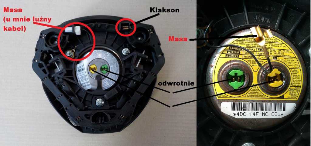

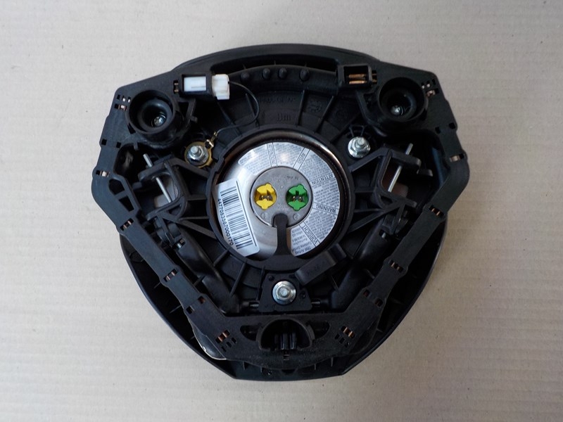

Mam problem: kupiłem na giełdzie poduszkę powietrzną kierowcy. Była regenerowana z tego co widzę, są inne podłączenia, ale i inny nabój.
Oddać nie mogę, jak to na giełdzie... Ma ktoś jakiś pomysł czy taką podłączać czy lepiej nie ryzykować? Raczej się tym zajmują, to powinni wiedzieć co robią, nie? Ten kabelek też nie podłączony (czarny, z lewej strony - w oryginale jest w plastiku wchodzi na lewą górę...).

wszystko spoko zółty do zóltego zielony do zielonego
jedynei ten czarny kabelek musisz popatrzec ciezko tu widac zeby ten kabelek gdzies dokrecic jest to masa ;)
takze nei am żle powinno życ ;)

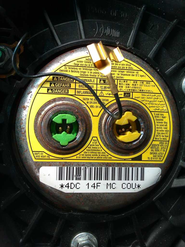

1) nabój jest inny, bardziej wypukły - troszkę boję się tymi kolorkami na przemian z oryginalną poduszką. Same kolorowe złączki są nakładane na piny i idzie je wydłubać. Boję się czy szpece z giełdy się nie pomyliły przy składaniu.
2) ten czarny kabelek to masa i idzie na 2 piny (właściwie 1 od góry) złączki po lewej od góry (w oryginale wchodzi w biały plasticzek, bo to pewnie, żeby raz się trzymało, dwa nie stykał się z 2 pinem dolnym) - te piny po prawej to od klaksonu, wchodzą 2 z kierownicy. Czyli: masa zaizolować, żeby nie stykał dolnego pinu i przypiąć to górnego pinu jak w oryginale?

Kolorów się właśnie boję bo sam plasticzek kolorowy idzie wydłubać, co zresztą panowie z giełdy chyba zrobili, bo widać że nabój ma tylko miejsce na jeden kolisty zaczepik, w oryginalne kolorowe plasticzki mają 2 kółeczka i żeby lepiej pasowało do nowego naboju ten jeden właśnie został usunięty...
Pytanie: do czego są te 2 wtyczki, jak np. Bravo II z podobno poduszką (tylko zaczepy na kwadrat, a nie tak jak tutaj trójkąt) ma 1 wtyczkę.
Co myślisz? Rozebrać i zobaczyć czy cały worek, nowy nabój i czy zaślepki twardej barany nie dały?
[ Dodano: 07 Maj 2015, 11:07 ]
Po boku poduszki jest żółta naklejka:
OPEL 13235770.
Czyli od Corsy D, nie wiem jak masę przyczepić - na bok, tak jak Corsa D czy na lewy góry pin, jak Grande Punto?
Nabój nie wiadomo skąd - nie wiem czy te kolorowe wtyczki tak zostawić czy poprzestawiać miejscami, tak jak wszystkie inne, oryginalne poduszki mają.
Co myślicie?
