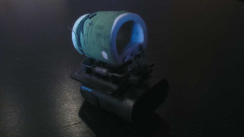

Mam problem z działaniem prawdopodobnie wentylatora chłodnicy. Szukałem podobnych tematów, lecz spotykałem tylko takie, które były związane z klimatyzacją manualną. Problem polega na tym, że po włączeniu klimatyzacji. Wentylator chłodnicy? co chwile włącza się na najwyższym biegu. Towarzyszy temu przygasanie świateł mijania jak i tych w kabinie. Klimatyzacja działa i nie ma z nią żadnych problemów. Aby zobrazować problem dołączam filmik. Powiedzcie mi proszę czy to wina opornika tak jak w przypadku klimatyzacji manualnych? Polecacie kogoś na Śląsku z okolic Rybnika, kto mógłby się tym zająć?

Problem został rozwiązany. Gdyby ktoś szukał informacji na temat opornika w wersji z klimatornikiem to w moim przypadku był to opornik 3 pinowy, a sam wentylator działa na 3 biegach. Numer katalogowy 55703589. Koszt w ASO Euromot Żory 201zł bez uwzględnienia zniżki.
Zdjęcie starego opornika:
