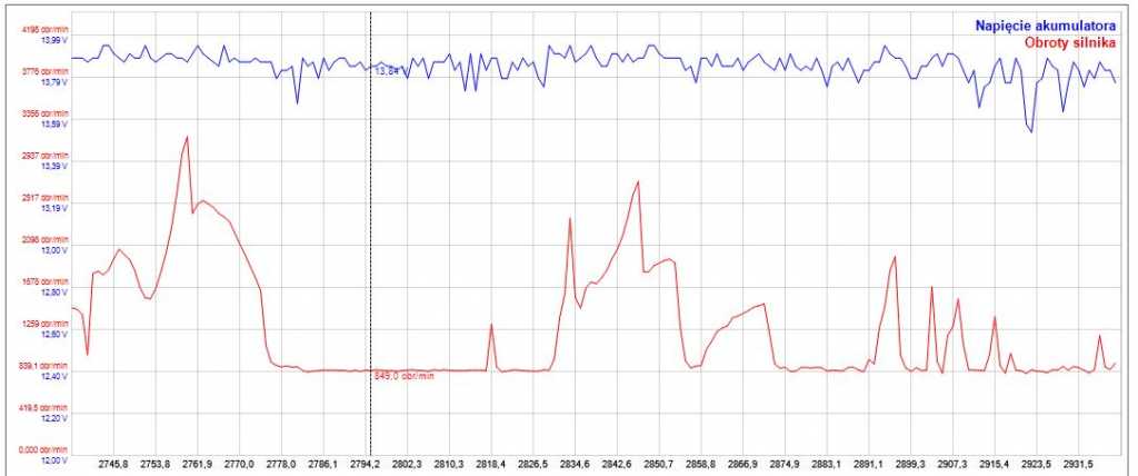

Podłączyłem się do MES'a i wyszły mi poniższe błędy. Ostatnio doświadczyłem ( łącznie 2-3 razy w przeciągu miesiąca) wyłączającego się wspomagania,ASR,ABS i HH po uruchomieniu ponownie silnika i szybszej przejażdżce problem ustąpił i jak do tej pory nie powrócił. Lecz to co jest w sterownikach trochę mnie zmartwiło, jakieś sugestie od czego zacząć diagnozę ? W poniedziałek jadę do mechanika więc chciałbym się zorientować choć trochę.
Auto pali za pierwszym razem, aku to 4 letnia Varta Silver D15 ( jeśli poprawnie rozkodowałem numer seryjny i kolor kropki). Zacznę od sprawdzenia alternatora i paska. Po wykresie z MES'a nie podejrzewam by regulator napięcia szwankował.
Przepustnice bym wykluczył z grona podejrzanych bo mechanizm sterujący był cały w oleju więc domyślam się, że tutaj jest pies pogrzebany. Co do reszty to nie mam pojęcia ?

Po dwóch tygodniach mogę powiedzieć, że moje problemy rozwiązało wymienienie akumulatora na nowy. Wyjątkiem jest błąd klapy gaszącej - póki co nie przeszkadza w niczym i jest sporadyczny. Przyjdzie czas i na to :E
