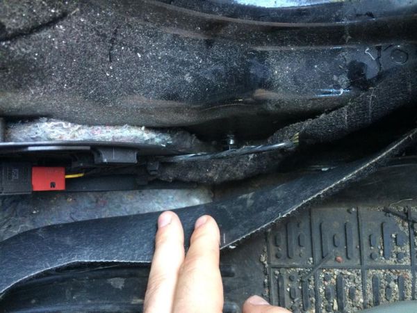

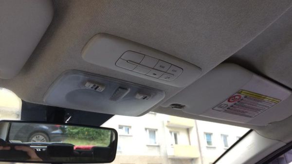

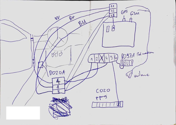

Zegary działają na zasadzie plug&play. Wymiana nie powinna stanowić problemu, trzyma je ramka na cztery śruby z końcówką torx a same zegary przykręcone są na dwie śruby. Centralkę blue&me wymieniamy na blue&me nav, dwie śruby na torx, później 4 na krzyżak, plug&play. Do kostki b&m nav dorzucamy przewody 11,12 i 28 które idą do kostki w naszym nowym przełączniku który montujemy przed lampką z mikrofonem do blue&me. Po rozcięciu podsufitki nożem trafiamy na plastik który obcinamy zgodnie z krawędziami i wczepiamy przełącznik do navigacji/sos/info. Z niego zgodnie ze schematem idzie przewód do złącza zespolonego (lub ewentualnie jak u mnie do pinu 6 kostki E m001) i masa na prawą stronę obok nogi pasażera. Do centralki blue&me nav podłączamy przewód RG174 (mniej więcej 5m starczy) zakończony złączkami HRS GT5 (na all drogie bo 12zł sztuka) który idzie wzdłóż podsufitki i słupków aż do anteny którą należy wymienić na taką z 3 lub 4 wtyczkami. Wpinamy przewód gps do zielonej wtyczki gps i (jak ktoś chce) przewód do sygnału gsm w szarą wtyczkę anteny. Całość zajmuje nam 4 godziny. Mapy na pendrive do usb w schowku można pobrać chyba nawet z naszego forum. Aktualizacja blue&me nav odbywa się przez stronę blue&me a język polski wgrywamy tak samo jak do zwykłego blue&me. Pozdrawiam!
Komentarz do pliku: Menu nawigacji :)
Komentarz do pliku: Masa po stronie pasażera
Komentarz do pliku: Przełącznik od nawigacji
Komentarz do pliku: Schemat elektryczny
