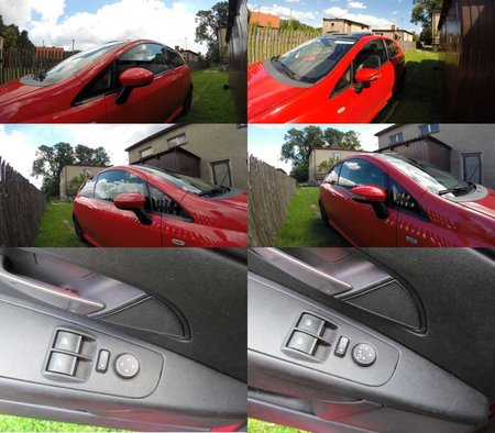

Domyslam sie ze nie jeden fan duzej kropki o tym myslal... ja tez... oto efekty :)
cz1
https://www.youtube.com/watch?v=9jLAnIR-KSk
cz2
https://www.youtube.com/watch?v=FGF5ZvFm1BQ
cz3
https://www.youtube.com/watch?v=jMKAcniMgYg
Generalnie nie jest celem tego tematu opisywanie krok po kroku jak to zrobilem, raczej pokazanie ze sie da :)
Jak zrobie porzadek ze zdjeciami jakie robilem w trakcie tej zabawy, to dorzuce to tez tutaj.
Przeszczep lusterek z Fiesty MK7 pozwolil na dodanie 3 rzeczy:
- skladania elektrycznego
- kierunkowskazow
- lampki LED oswietlajacej podloze po otwarciu drzwi
w gratisie niejako jest duzo lepsza widocznosc do tylu, bo szkla sa szerokokatne po obu stronach.
Aha... i w przypadku koloru czerwonego fiatowskiego "176A" nawet nie trzeba lakierowac pokryw bo Fordowski "Race Red" jest identyczny.

Nie, tutaj nic nie jest P&P, wystarczy zerknac na opis pod filmem.

Normalny dzwiek silniczka elektrycznego ;) ...moze troche przeklamany mikrofonem z aparatu.
Nie, nie skladaja sie po zamknieciu centralnego.
W Bravie i Lancii to tak nie dziala, do sterowania lusterkami sluza przyciski z lusterek.
Zeby tak bylo, trzeba je podpiac pod modul domykania szyb... wg. mnie, mozna, ale po co? (Zostaje przy oryginalnym Fiatowskim rozwiazaniu w tej materii) ;)

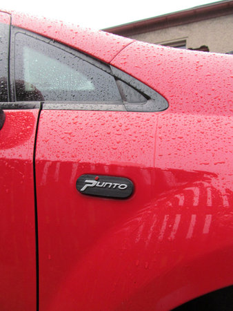

Mam tez i plan na to... w miejsce oryginalnych kierunkowskazow wstawie zaslepki z logo "punto".
Wersja Indyjska linei ma w tym miejsu logo "Tjet" bo kierunki sa w lusterkach.

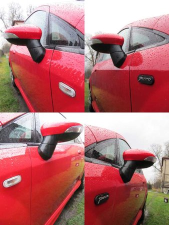

Jak wspomnialem, tak i zrobilem 8)
Zamiast malych bocznych kierunkow wpadly logotypy :twisted:
