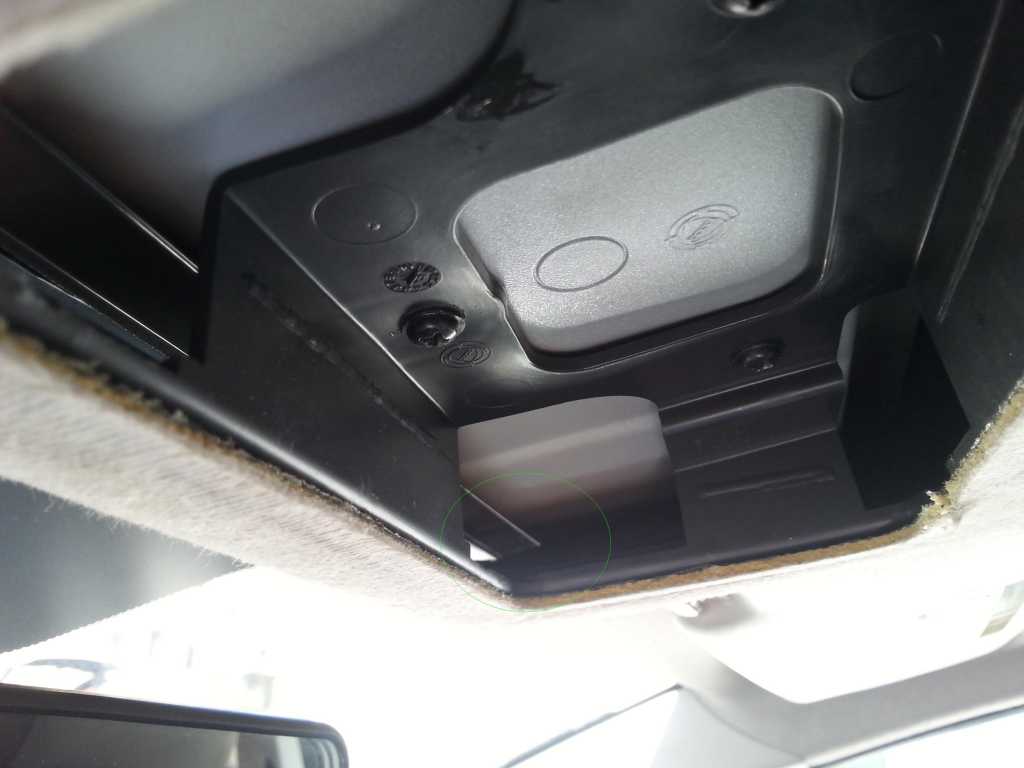

Chciałbym mieć oświetlenie w bagażniku i pomyślałem o paskach ledowych tylko pytanie brzmi skąd je tam doprowadzić, by zaświecały się przy otwarciu klapy
Jestem totalnie zielony w tym temacie dlatego może dla niektórych pytanie okażę się śmieszne :)
Zastanawiałem się nad tym czy można kable poprowadzić od lampki sufitowej ?? Jeśli tak to w jaki sposób.
Po rozpoznaniu, mniej więcej mam pomysł jak mógłbym poprowadzić kable do bagażnika z tej lampki, tylko nie mam pojęcia czy to jest wykonalne ..
Tylko w tym przypadku z tego co sprawdzałem otwierając klapę bagażnika, lampka sufitowa nie zaświeca się, więc pewnie w bagażniku też by się nie zaświecało.
Proszę o pomoc. Czy ktoś ma jakieś rozwiązanie ?

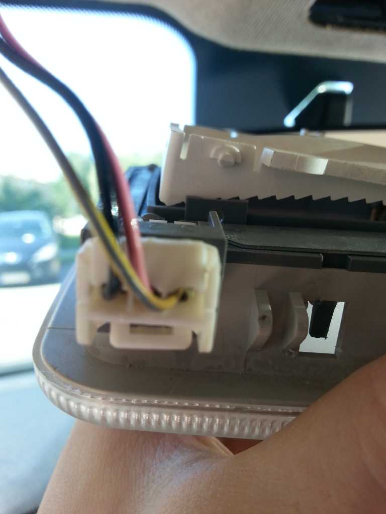

wklejam zdjęcię kostki lampki sufitowej
i miejscem przez które ewentualnie chciałbym przeprowadzić kable

Nie wiem, czy dobrze zrozumiałem o co Ci chodzi. Masz na myśli żeby wpiąć się jak by na stałe do lampki od podsufitki, przeciągnąć przewody do bagażnika i zamontować lampkę z włącznikiem/wyłącznikiem?
Jeśli tak, to da się to zrobić i to w sumie nie jest głupi pomysł. Jedynym mankamentem jest to, że musiał byś ręcznie włączać/wyłączać lampke. Albo też zamontować jakiś przełącznik zwierny, który po zamknięciu klapy odcinał by zasilanie.
Już rozpisuję jak sprawa wygląda.
Mianowicie nie tak dawno zabrałem się za zamontowanie podświetlenia w schowku. Czytałem różne sugestie gdzie się wpiąć z zasilaniem. Wybór padł na właśnie lampkę od podsufitki i był to świetny wybór.
Tylko jest jedna kwestia. Żeby się wpiąć w przewody, które odpowiadają za ciągłe świecenie lampki. To znaczy to na żądanie, że przełączasz przycisk i masz światełko. U mnie tym przewodem okazał się być ten w kolorze czarnym. Jako drugi wybrałem czerwony i okazało się, że wszystko działa bez zarzutu.
Gdybyś się podpiął pod żółty i czerwony, to podczas zamknięcia drzwi nie miał byś zasilania, bo lampka gaśnie właśnie po ich zamknięciu.
Wrzucam Ci zdjęcie podglądowe żebyś mniej więcej wiedział o co chodzi. Dla pewności zrób taki test jaki widzisz na tym zdjęciu. A mianowicie podepnij się pod przewód czarny i czerwony, dołącz jakąś lampkę, zamknij drzwi i włącz zapłon. Jeśli lampka będzie nadal świecić, to znaczy że podpiąłeś się idealnie:)
