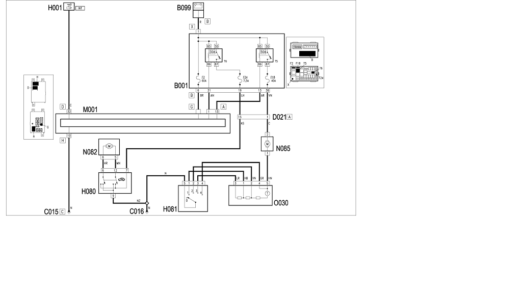

Witam serdecznie,
Posiadam GP z 2007 Roku 1,4 77KM. Problem z niedziałającym wentylatorem nawiewu pojawia się głównie w gorące dni jak i po odpaleniu samochodu, gdy silnik jest jeszcze ciepły. Zauważyłem, że tymczasowym remedium jest po prostu pieprznięcie z całej siły w wentylator pod schowkiem na miejscu pasażera. Teraz pojawia się moje pytanie, co tam może nie stykać, który element powinienem wymienić ( + ewentualnie jakiś link do aukcji bądź sklepu) i czy jest to do zrobienia na parkingu przed domem? Będę wdzięczny również za schemat bądź zdjęcie modułu wentylatora wraz podłączeniami.
Z góry dzięki za pomoc.
pozdrawiam
