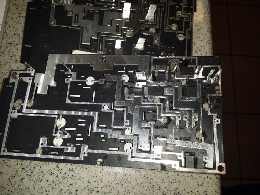

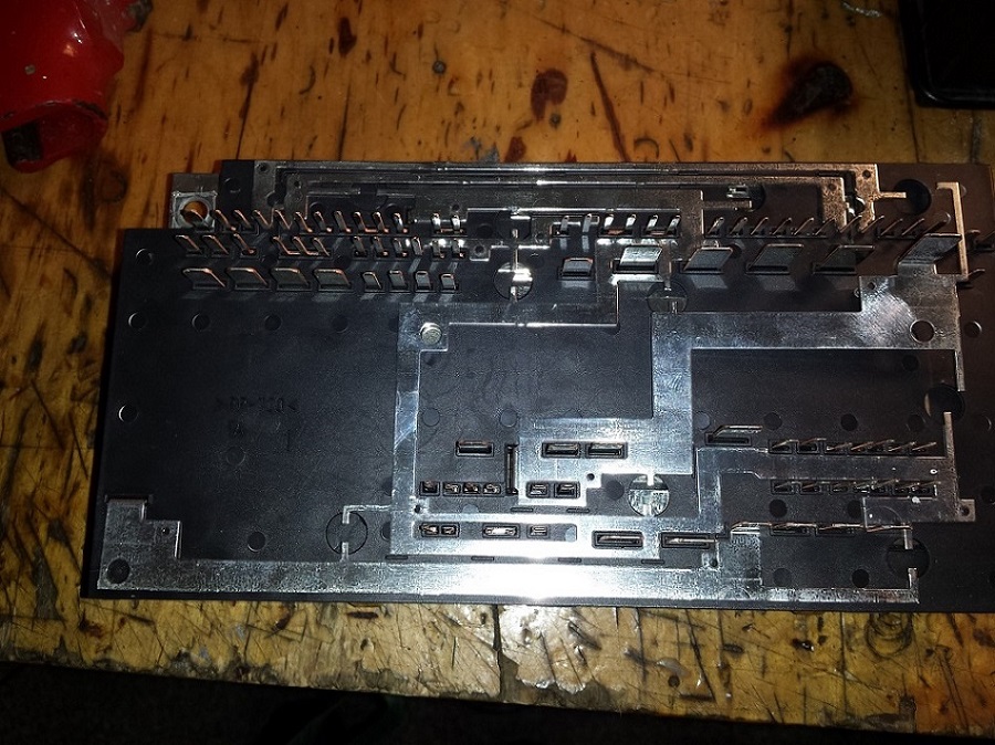

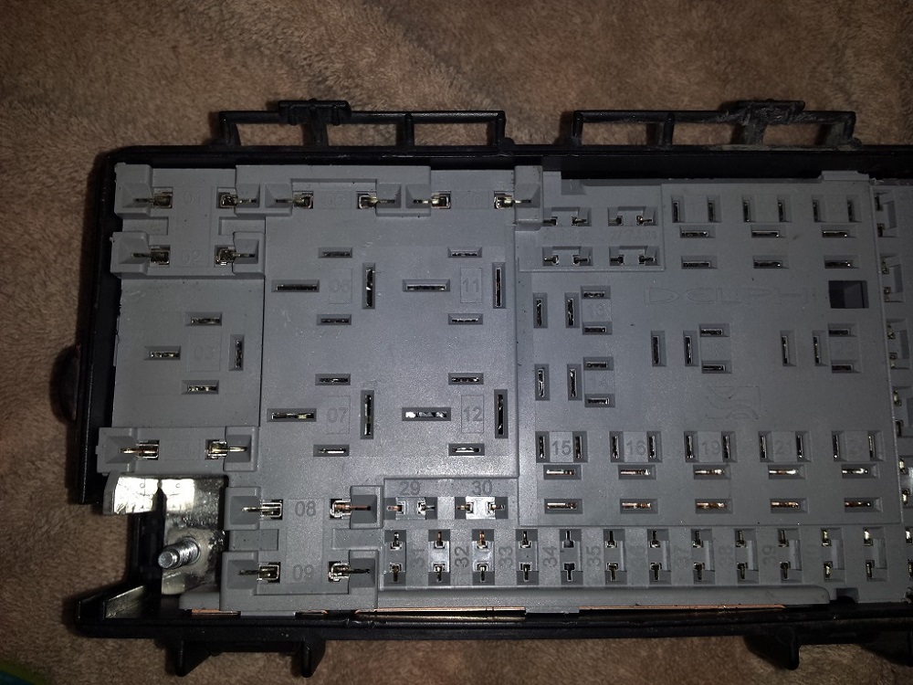

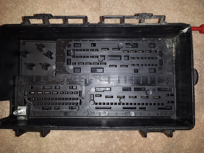

rozbierałem skrzynke bezpiecznikową i moge podzielic sie wiedzą
gdy juz rozepniemy wtyczki i wyjmiemy ja z auta to warto zrobic fotke bezpiecznikom i przekaznikom tam umieszczonych aby wiedziec jakiej mocy bezpieczniki wlożyc z powrotem w te same miejsca
wyciagamy bezpieczniki i przekaźniki
nastepnie wyjmujemy skrzynke z budowy hermetycznej
za pomocą wkretakow plaskich delikatnie warstwa po warstwie aby nic nie uszkodzic
Komentarz do pliku: takich plytek jest chyba 5.
Komentarz do pliku: ostatnia lub pierwsza warstwa płyt
Komentarz do pliku: obudowa hermetyczna
Komentarz do pliku: delikatnie za pomocą plaskich wkretakow wysuwamy calosc z obudowy

- Czy ten szary plastik (szara plastikowa płytka) z ponumerowanymi gniazdami bezpieczników jest w jakiś sposób przymocowany (zespolony) z tą czarną hermetyczną obudową skrzynki bezpiecznikowej ?
W jaki sposób go wyjąć ?

Całą szara skrzynkę wyjmiesz delikatnie podważając ją z kilku stron wkretakiem i wysuwając piny z obudowy są jeszcze zaczepy które trzeba odsunąć widać je na zdjęciu są na samej górze tej obudowy .Jak będziesz miał ją w ręku to będziesz wiedział o co biega .
Płytki zdejmujesz warstwa po warstwie też za pomocą wkretakow ważne aby wychodziły z elementami metalowymi które są tam osadzone za pomocą kołków plastikowych i następnie stopionych aby te elementy się trzymały płytki. Te płytki trzymają się wzajemnie za pomocą pinów przechodzących przez poszczególne warstwy.

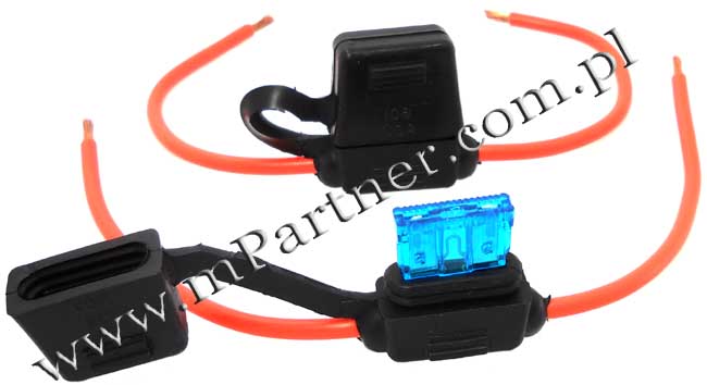

Czy można coś tam dołożyć , hm zawsze można ale oryginalnej blaszki z pinem do wtyczki ciężko będzie kupić , zrobić . może łatwiej będzie kupić nową stara ale bogatszą wersje tej skrzynki
Łatwiej byłoby przewiercic obudowe , przeprowadzić przewód do wiązki , a w skrzynce wyprowadzić dodatkowe gniazdo bezpiecznika

Komentarz do pliku: Np takie gniazdo
