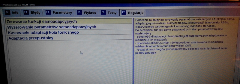

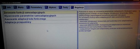

po dokonaniu "Wyzerowania parametrów samoadaptacyjnych" w programie Multiecscan 2.2 samochód nie odpala, czy to może być duży, czy bardzo duży problem. Czy można to jakoś naprawić ?
Po dokonaniu tej czynności chciałem odpalić auto i rozrusznik 1 zakręcił na bardzo krótko i potem już nic głócho.
Po 15min. znowu raz zakręcił, a teraz to już nic. Wcześniej auto odpalało bez większych problemów nawet przy -15C.
Wykonana została też "Adaptacja przepustnicy", ale na zgaszonym silniku, ale to już po tej pierwszej czynności w nadziei, że to coś pomoże.
Proszę Was o pomoc.
Dzięki z góry.
