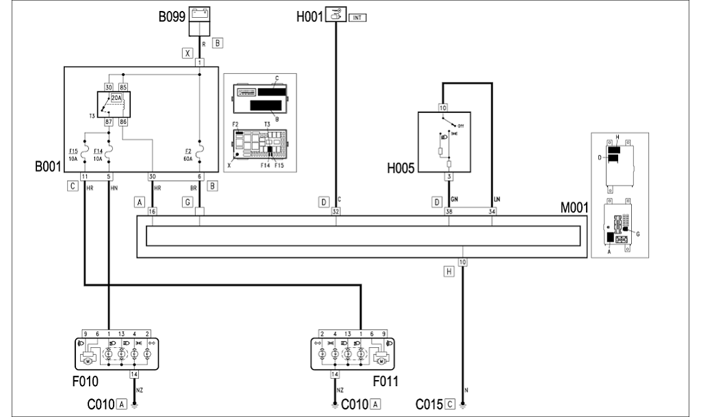

Tak mam kwadratową skrzynkę i wszystkie bezpieczniki są ulokowane w tych samych miejscach, jednak mają zupełnie inne oznaczenia, np. zaznaczone na górze F14 i F15 to u mnie jakoś 36 i 37 ... Chyba, że mam nie zwracać uwagi na numerację na skrzynce tylko kierować się instrukcją ... Rozumiem że przekaźnik T3 jest pierwszym od góry z tych 3 jednakowego rozmiaru przekaźników w rzędzie po prawej stronie ? Który przekaźnik odpowiada za światła drogowe żeby je zamienić miejscami i sprawdzić ?

Masz nowsza instalacje eletryczna po protu, dlatego sie schemat nie zgadza.
Schematy sa z ePER'a ale tam sa tylko te stare niestety, nowa wersja nie byla udostepniona dla szarego zjadacza chleba :/
Pokombinuj, mniej lub bardziej wszystko jest podobne.
Przekazniki jak sa takie same, to niewazne jak je pozamieniasz, jezeli jest ktorys padniety to go znajdziesz.

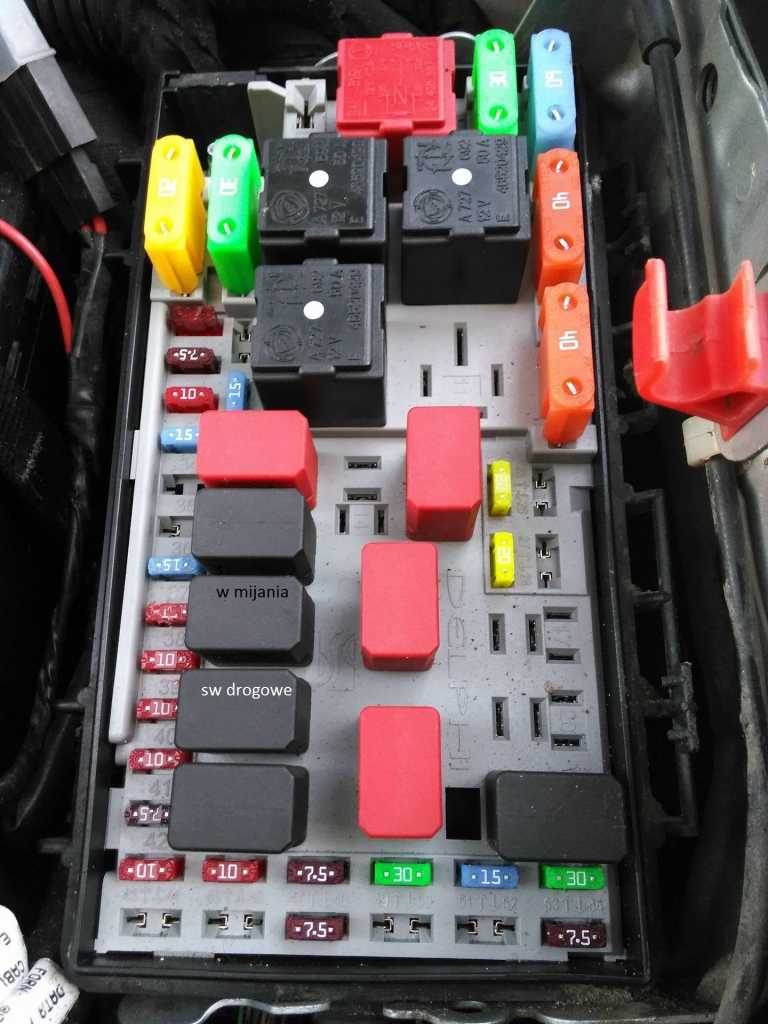

Tak wygląda moja skrzynka z bezpiecznikami :
Co mogę powiedzieć, przy przełączaniu manetki z pozycji świateł wyłączonych na światła mijania słychać takie "cyk" ze skrzynki z bezpiecznikami, dodatkowo mogę jeszcze powiedzieć, że na pozycji włączonych świateł mijania kiedy wyjęte były pierwszy oraz trzeci od dołu duży czarny przekaźnik i wkładałem je na miejsce, to dało się wyczuć że coś tam się dzięje, słychać było właśnie takie "cyk"
Ktoś ma jakiś pomysł ? Oczywiście pozamieniałem wszystkie czarne z czarnymi i czerwone z czerwonymi i nadal nie świeci ...

masz normalną skrzynkę
tuż obok tych przekaźnikow są bezpieczniki czerone 10 A od św .
jezeli zamieniłeś je miejscami i dalej brak św mijania a drogowe są to sprawdz te bezpieczniki , możesz je też zamienić miejscami .
sprawdź same zarówki oraz stan kabli .kostki przyłączeniowe tych zarówek

Mam podobny problem, nie mam świateł mijania. Drogowe i postojowe są ok. Sprawdzałem już bezpieczniki i przekaźniki i wszystko jest ok. Przełącznik rozbieralem i częściej.Żarówki również są dobre. Zauważyłem że, nie mam zasilania na bezpieczniku od świateł mijania (13/14) jeżeli to zmostkujee to światła świecą. Co może być przyczyną braku zasilania na bezpiecznikach...?

nawet gdybys miał przerwany obwod od sterowania swiateł idący do body to po przekreceniu kluczyka św. mijania by sie swieciły.
mozesz sprawdzic ten wiekszy bezpiecznik oznaczony F2
Komentarz do pliku: zaznacz na schemacie w ktorych miejscach mostkujesz aby swiatła mijania sie zapaliły
