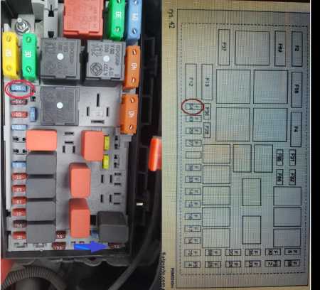

 Post #440921 Wysłany: 15 Lut 2011, 14:07;
Miejscowość: Chrzanów
Rejestracja: 27 Sty 2011,
Posty: 15
Ja mam problem z gniazdem zapalniczki nie ma w nim prądu.Mam GP z roku 2006 1.4 DYNAMIC i to co pokazuje książka nie jest tym co widzę pod maską.
W miejscu gdzie powinien znajdować się bezpiecznik 20A o nr 54 jest całkowicie inny-sprawdzony i działa bez zarzutów.Więc gdzie makarony mogły zamelinować ów bezpiecznik? Jako że z Fiatami mam na co dzień do czynienia gniazdo zapalniczki mam nowe:)
Wklejam cytat z innego forum może coś wiecie na ten temat?

znalazlam... okazalo sie ze u mnie w aucie bezpieczniki sa inaczej oznaczone niz w instrukcji tzn np tam gdzie u mnie w aucie jest bezp f54 - czyli teoretycznie ten od zapalniczki a faktycznie od klimatyzacji w instruckji jest on oznaczony jakos f38 czyli nie mam pojecia czemu tak jest tzn mam poprostu zle inaczej oznaczone bezp w aucie... gdybym wziela instrukcje ze soba tzn rysunek skrzynki bezp w komorze silnika to by sie do tego doszlo bez problemu a tak eh no f54 to wymieniamy f54 a tu zonk klima nie dziala...ehh ale juz jest ok...
DODAM FOTKĘ MOJEJ SKRZYNKI

Bezpiecznik zabezpieczający gniazdko zapalniczki;
1.Według opisu z "Instrukcji obsługi" nosi oznaczenie F 54, posiada wartość prądową 20 Amperów i znajduje się w skrzynce bezpieczników w komorze silnika.
2. Oznaczenie F54 jest oznaczeniem ukazującym jego położenie na schemacie i służy powiązaniu z jego wartościami w tabeli z "Instrukcji obsługi", nie ma nic wspólnego z numeracją złączy znajdującą się w skrzynce bezpieczników ( przynajmniej w moim Kropku), w której jest umiejscowiony w złączu 31.
3. Nie wiem jak u Was, ale w mojej "Instrukcji obsługi" schemat skrzynki bezpieczników jest obrócony o 180 stopni w stosunku do jej położenia w samochodzie i stąd pewne zamieszanie związane z lokalizacją bezpiecznika w skrzynce. Stojąc więc przy samochodzie od strony kierowcy wystarczy obrócić Instrukcję "do góry nogami" albo trzymać ją normalnie i położyć się od strony pasażera w komorze silnika :D
P.S.
Po zdjęciu pokrywy skrzynki bezpieczników ( co nie było zbyt proste) spotkała mnie taka sama niespodzianka jak pozostałych forumowiczów. Nic się nie zgadzało z widokiem z instrukcji. Nie znalazłem też żadnego 20 Amperowego bezpiecznika. Zacząłem więc sprawdzać wszystkie jak leci. Szczęśliwie pierwszy z brzegu okazał się spalony. Gdy porównałem jego położenie z instrukcją ( obróconą o 180 stopni ) okazało się, że jest tam gdzie powinien być i posiadał wartość 15 Amperów :roll:
