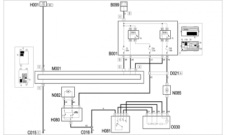

Dmucha tylko na IV biegu, wycieta kostka z opornica, wisza luzno 3 kable, dwa skrecone. Chce to zrobic jak byc powinno, zakupilem kostke z opornica, teraz tylko to polaczyc z kablami. Prosze o pomoc, ktory kabel do ktorego, ewentualnie jak ktos by mogl zroic fotke, to moze dojde po kolorach kabli.

moze to pomoze , wersja bez klimy bo nie napisałes czy masz ją
kody oznaczen przewodow znajdziesz tu post662298.html

Wersja bez klimy, dzieki, powinienem dac rady.
