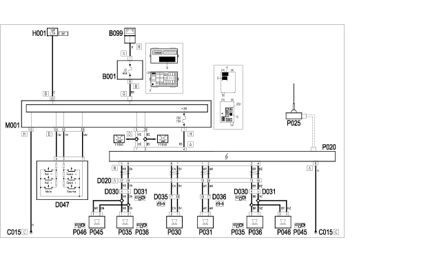

W czasie jazdy zgasło radio. Po jego wyjęciu okazało się, że nie ma napięcia w kostce ISO A na pinie "7". Nie mając schematu elektr. nie umiem znaleźć jak biegnie ten przewód - skąd dochodzi tu napięcie po przekręceniu kluczyka Na pinie "4" jest. Czy ktoś może mi pomóc?

wyjmij skrzynkę bezpieczników pod maską i sprawdź czy pod nią nie jest zielono od śniedzi

bezpiecznik f51 w body compie do sprawdzenia
