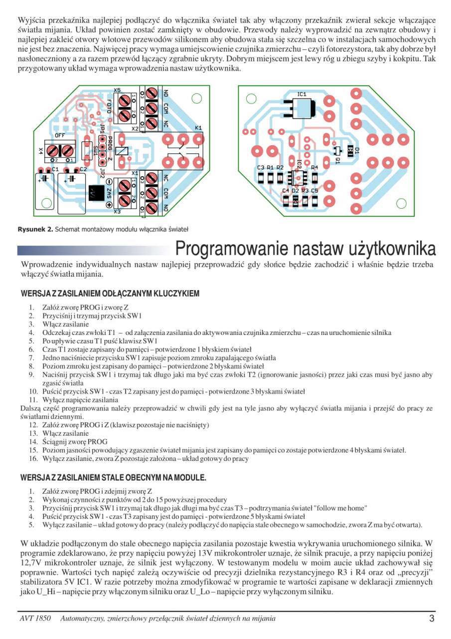

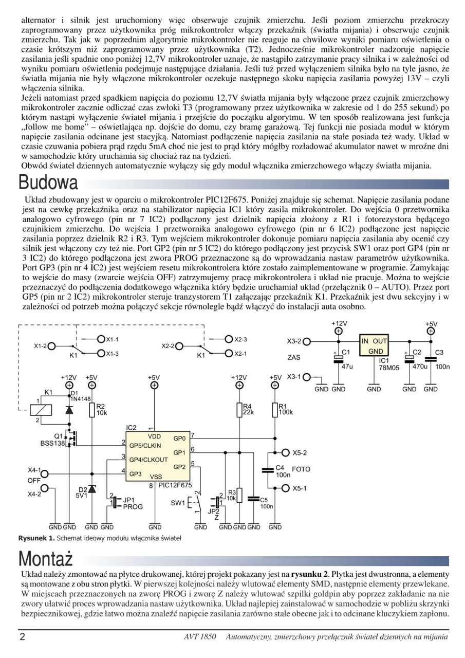

Chciałbym pochwalić sie super modyfikacja jaka jest Automatyczny zmierzchowy włącznik swiateł mijania niestety juz zamontowany wiec fotek z montażu nie będzie ale chętnie pomogę. Ukad oparty jest na AVT1850. ja zakupiłem gotowy poskładany układ za 59zł z wysyłką wiec śmiech na sami za te pieniądze taki bajer.

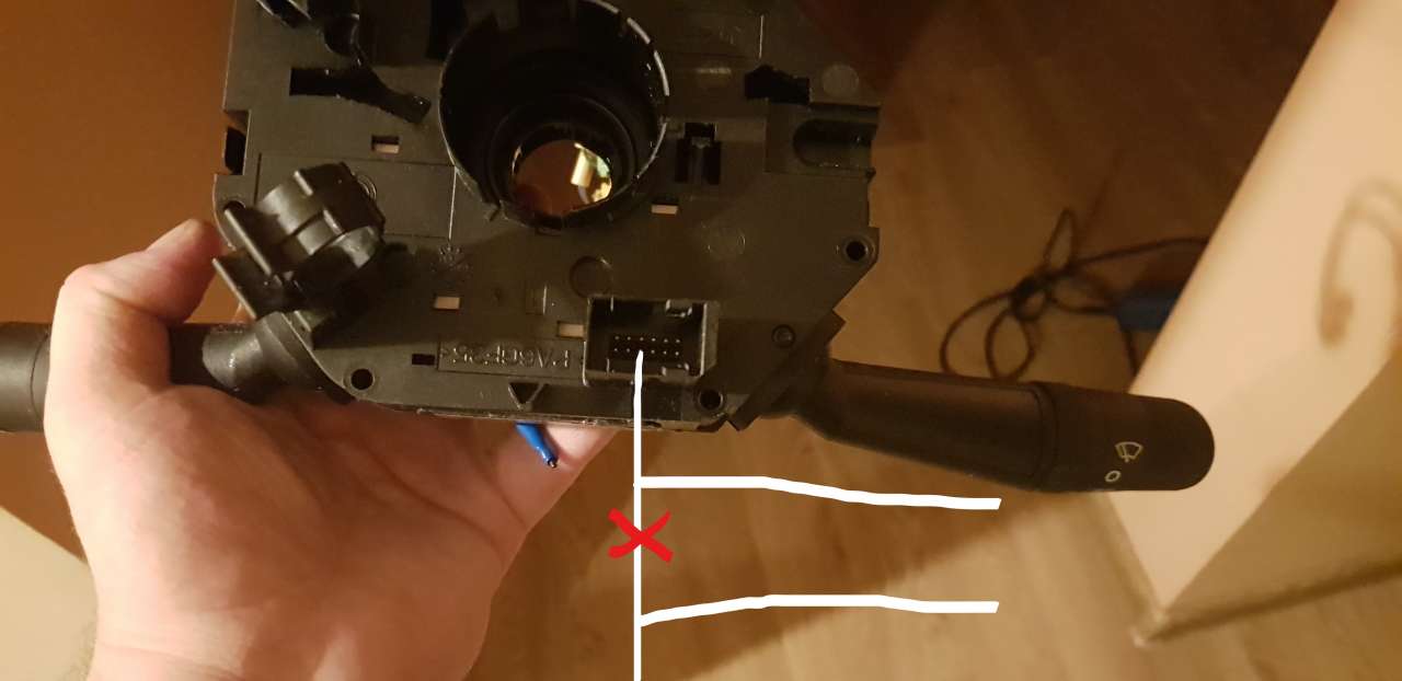

Jak juz zdejmieny kierownice plastiki wpinamy sie w koste wprzełacznika zespolonego (ta sama gdzie jest tempomat) a dokładnie ucinamy przewód i prowazimy do przekaznika układu. Mozna pokusic sie i nie zdejmowac niczego tylko znalesc tą wiązke i wpiąc sie w odpowiedni kabelek. Ale to juz trzeba znac instalacje kropka.
zasilanie do zapalniczki a czujnik (fotorezystor ) gdzies na widoku.
Prosze zapoznac sie z int. a wszystko bedzie jasne.
Układ działa super ja mam DRL które gasna po zapalniu swiateł wiec układ steruje tylko Swiatłami Mijania
