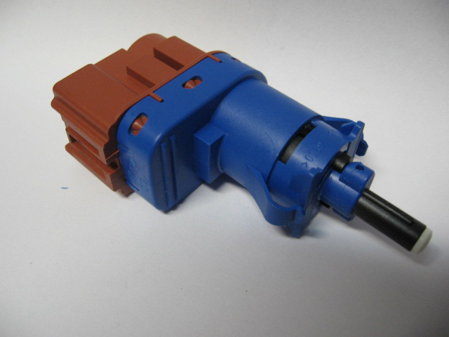

Od kilku dni na desce świeci się kontrolka trójkąta z wykrzyknikiem, do tego wyłączony jest S&S. Podłączenie do komputera wykazało błąd czujnika pedału hamulca. Gdzie jest czujnik już wiem ale nie wiem jak go wydłubać bez wymontowywania pedałów. Mam taki czujnik:
39b98362152192b358864932b26ceecc.jpg [ 65.59 KiB | Obejrzany 3023 razy ]
W przypadku tego z tego wątku
post611159.html#p611159 wyjęcie jest proste. Nacisnąć pedał, odciągnąć blokadę, ścisnąć i wszystko wpada do środka.
Czy ktoś go wymontowywał bez demontażu pedałów?
Druga sprawa: rok temu miałem stłuczkę i auto było naprawiane. Podobno wiązka od tego czujnika idzie gdzieś w okolicach lewego nadkola (tam była naprawa). Czy ktoś może przybliżyć którędy? Jeśli uda mi się już wymienić czujnik to będę chciał zbadać wiązkę (przerwania, przetarcia, zwarcia itp). Czy do jej sprawdzenia konieczne jest rozbieranie czegoś więcej (np. demontaż deski rozdzielczej czy coś).
