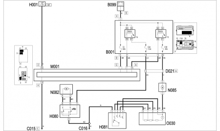

Czwarty bieg wentylatora ma swój własny bezpiecznik
Komentarz do pliku: Sprawdź

abel, w którym miejscu to widzisz?

Piter .Masz rację jest jeden bezpiecznik .
W takim razie warto sprawdzić kostkę połączeniowa D021 . Przy tak dużym prądzie na IV biegu mogło upalc stopić w tym miejscu
