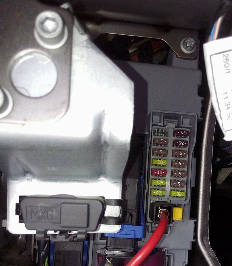

posiadam GP z 2008 roku, standardowa wersja 1.4. z elektroniczną skrzynią biegów Dualogic. Jestem drugim właścicielem i dzisiaj postanowiłem sprawdzić bezpieczniki znajdujące się w desce rozdzielczej kierowcy.
Skrzynka bezpieczników jest w moim samochodzie w wersji 'pionowej' (jak na zdjęciu poniżej) natomiast to co znajduje się w instrukcji Fiata jest przedstawione w wersji 'poziomej'. Czy w Waszych GP bezpieczniki również tak wyglądają?
Wybaczcie jeżeli pytanie jest nieco naiwne, ale zainstalowane bezpieczniki w moim samochodzie, są o całkowicie różnej wartości (A) niż te które powinny być, dlatego też nie jestem pewien czy to co znajduje się na zdjęciu to jest standardowa skrzynka dla tego modelu :) ?

mam taką samą albo bardzo podobną pod kierownicą druga jest pod maską kolo akumulatora

To co masz na zdjęciu to jest tzw Body komputer (BSI) i on posiada bezpieczniki. Twój body jest z wersji poliftowej, a instrukcję pewnie masz z wersji przedliftowej (przedliftowy posiada dwa miejsca puste w skrzynce bezpieczników), pewnie dlatego, że właśnie tą zmianę wprowadzono pod koniec 2008 roku. Skrzynka bezpieczników pod maską też jest inna, jak wiele innych różnic w elektryce. Dlatego spróbuj poszukać sobie instrukcji dla roku modelowego 2009 lub nowszej (np Punto Evo)

Udało się odnaleźć na oficjalnej stronie Fiata instrukcję z stycznia 2009 i ta jest właściwa.
