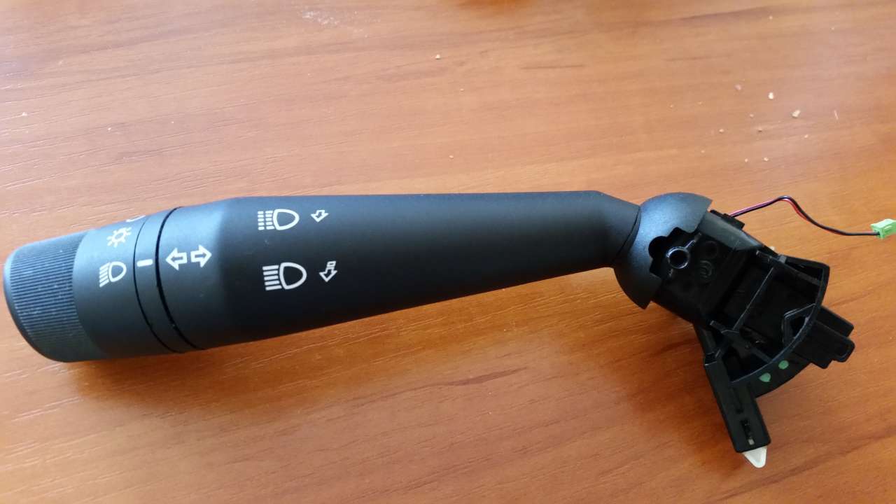

Na forum jak i w życiu spotkałem sie z problemem nie świateł i chyba znalazłem przyczynę.
Na foto mamy manetkę którą przekrecając zadajemy rezystancje dla komputera
Widzimy tam bardzo bardzo delikatny przewód ktorego uszkodzenie spowoduje ze komputer będzie sądził ze musi zał. swiatła.
