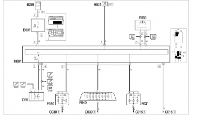

Miejscowość: ełk Rejestracja: 12 Cze 2007, Posty: 574 Pomógł: 18
trzeba w takim razie szukac popekanych przewodow . powypinac wtyczki od lamp i body compa i przedzwonic przewody omomierzem musi byc zwarcie
| Załączniki: |
Komentarz do pliku: schemacik od tych swiateł

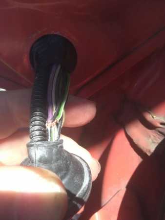

odgrzewam temat. Dzisiaj kropek postanowił się ze mną pobawić w kotka i myszkę. Brak zasilania zegarów, brak STOP wszystkich trzech. Wymieniłem bezpiecznik nr 11, wymieniłem 2 żarówki świateł STOP. Dojechałem z pracy do domu i ok. Wstawiam samochód do garażu i ponownie na desce ciemno i bezpiecznik wywalony. Dodam, że mam moduł Start&stop. czy możliwe jest że w przeplotce mam przetarty przewód? Jaki przewód (kolor) jest od "trzeciego" światła stop? Bo wiązka liczy dużo kabli. Gdybym wiedział jaki kolor odpowiada za "trzecie światło obciąłbym go w budzie i puścił nowy. W instrukcji obsługi stoi napisane, że bezpiecznik 11 odpowiada za wyświetlenie informacji na tablicy rozdzielczej, włącznik świateł stop i "trzecie" światło stop. Jak dobrać się do tego "trzeciego" światła stop aby wyjąć to cudo.

Miejscowość: Nowy Targ Rejestracja: 02 Lis 2011, Posty: 2265 Pomógł: 51
ściągnij gumowego komdoma to zobaczysz co się tam dziej innej drogi nie ma

#839059 Wysłany:
30 Cze 2018, 08:26; Temat postu: Re: Brak Świateł Stopu - zwarcie. |
Imię: Wojtek
Miejscowość: Zamość k/Bydgoszczy Rejestracja: 15 Paź 2010, Posty: 380 Pomógł: 7
cedec1 |
#839062 Wysłany:
30 Cze 2018, 09:06; Temat postu: Re: Brak Świateł Stopu - zwarcie. |
| Klubowicz |
wsxystko jest dobrze tylko za dużo wachlujemy klapą

Miejscowość: Tarnowskie Góry Rejestracja: 06 Lut 2012, Posty: 814 Pomógł: 11
To sa usterki typu "Ten Typ Tak Ma" TTTM  To samo sie robi w przelotkach drzwi, a najczesciej drzwi kierowcy, wtedy czesto pada sterowanie elektrycznymi szybami.
