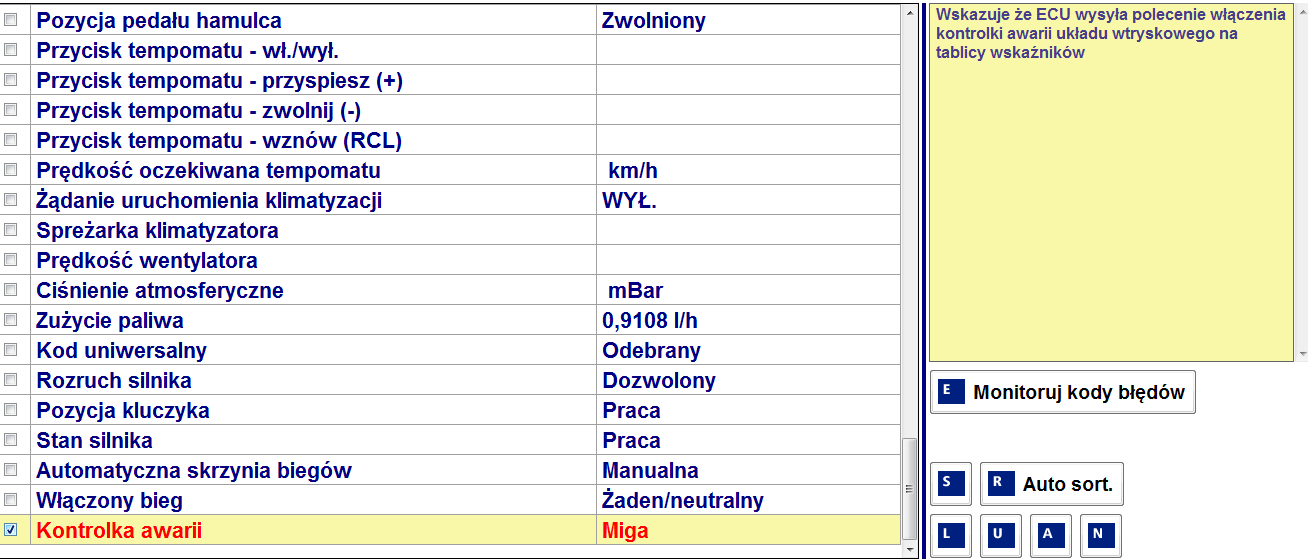

Podpiąłem komputer, brak błędów ale trafiło mi się takie coś jak na zdjęciu. O co chodzi? Żadna kontrolka się mi nie świeci.
