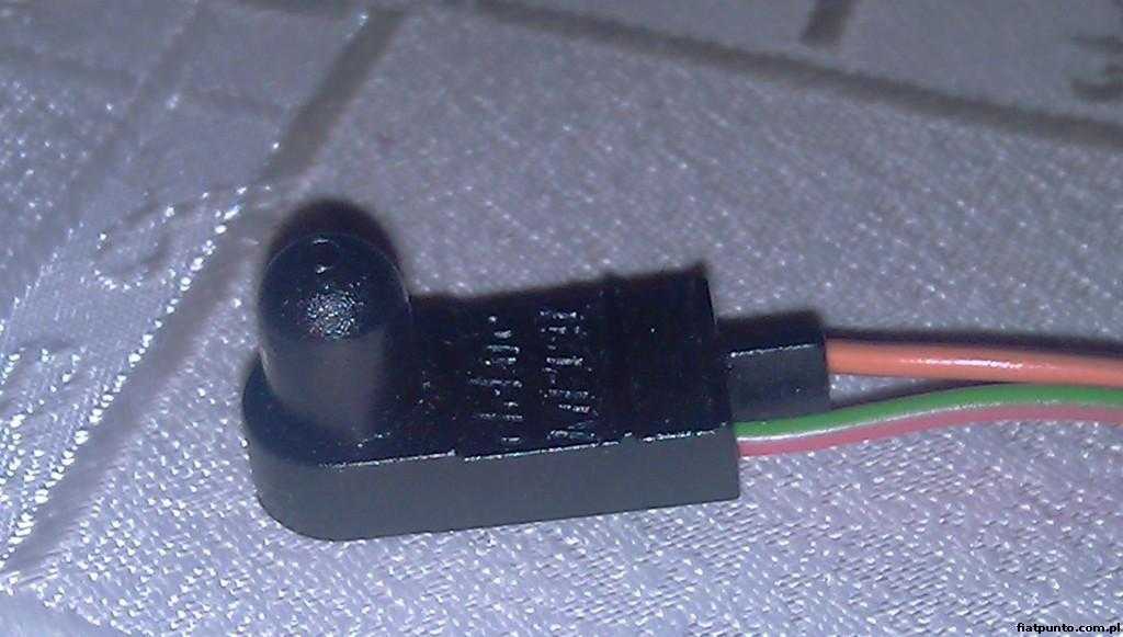

Imię: Jerzy
Wersja: Estiva
Miejscowość: Sosnowiec
Rejestracja: 26 Lis 2008,
Posty: 80
Oryginalny czujnik wygląda tak:
Jest produkowany przez firmę Elektrometal z Czechowic.
Przyczyną wszystkich awarii związanych z niedomaganiem lusterka ( podgrzewanie, czujnik temperatury czy napęd wychyleń zwierciadła) może być zły kontakt w złączu lusterka. Znajduje się ono pod osłonką wspornika lusterka (nie jest wtedy wymagane wyjmowanie zwierciadła, które zamocowane jest na czterech zaczepach z tworzywa i często pękają podczas demontażu).

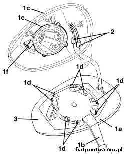

 Post #425791 Wysłany: 28 Gru 2010, 21:41;
Imię: Hubert
Miejscowość: Gent, Belgia
Rejestracja: 23 Kwi 2008,
Posty: 632
kox napisał(a):
jurekl dzieki za info,jak przyjdzie zwierciadło spróbuje twojej podpowiedzi. Tylko o której osłonce lusterka piszesz?
Jak zajrzysz od spodu lusterka, to na wsporniku jest taka plastikowa zaślepka. Jak ją zdejmiesz masz dostęp m.in. do śrub mocujących lusterko i do tej złączki właśnie.
Poniżej wrzucam rysunki wspornika i lustra:
Co do czujnika temperatury - jest on zespolony z wiązką przewodów więc oficjalna wymiana czujnika = wymiana całej wiązki w lusterku. Oczywiście można po prostu przeciąć przewody, zamontować zamiennik za kilka(naście) złotych a przewody (najlepiej zlutowane) zabezpieczyć termokurczką.
Poniżej rysunki poglądowe:
Wg ePera, ta wiązka (71753245) kosztuje niecałe 37 zł, w spisie części występuje tylko jedna niezależnie od lusterka i to mnie zastanawia. Bo niby jeśli czujnik jest z nią zespolony i jest umieszczony tylko w jednym lusterku (kierowcy), to teoretycznie powinna być też dostępna wiązka bez niego dla lusterka pasażera...
EDIT: O ile można wieżyć ukraińskiemu sklepowi internetowemu to ta wiązka oznaczona nr 71753245, nazywa się u nich "термодатчик (наружн) G Punto" czyli "zewnętrzny czujnik temperatury". Tyle, że kosztuje u nich 15 euro więc cena coś się nie zgadza.
EDIT2: potwierdziłem cenę w warszawskim Carserwisie: 38.20 PLN :)

 Post #425792 Wysłany: 28 Gru 2010, 22:01;
Miejscowość: SZ //\\ STA
Rejestracja: 15 Sie 2007,
Posty: 4866
Pomógł: 39
Hubik dzieki bardzo,mam nadzieje że i tym razem nie połamie zaczepów :E
[ Dodano: 28 Gru 2010 22:01 ]
rozumie że szukać problemu w złączu oznaczonym nr 2?
Jest sadza - jest zabawa :>
 Post #425812 Wysłany: 28 Gru 2010, 22:37;
Imię: Hubert
Posty: 632
Tak, nr 2 na pierwszym i trzecim rysunku.
