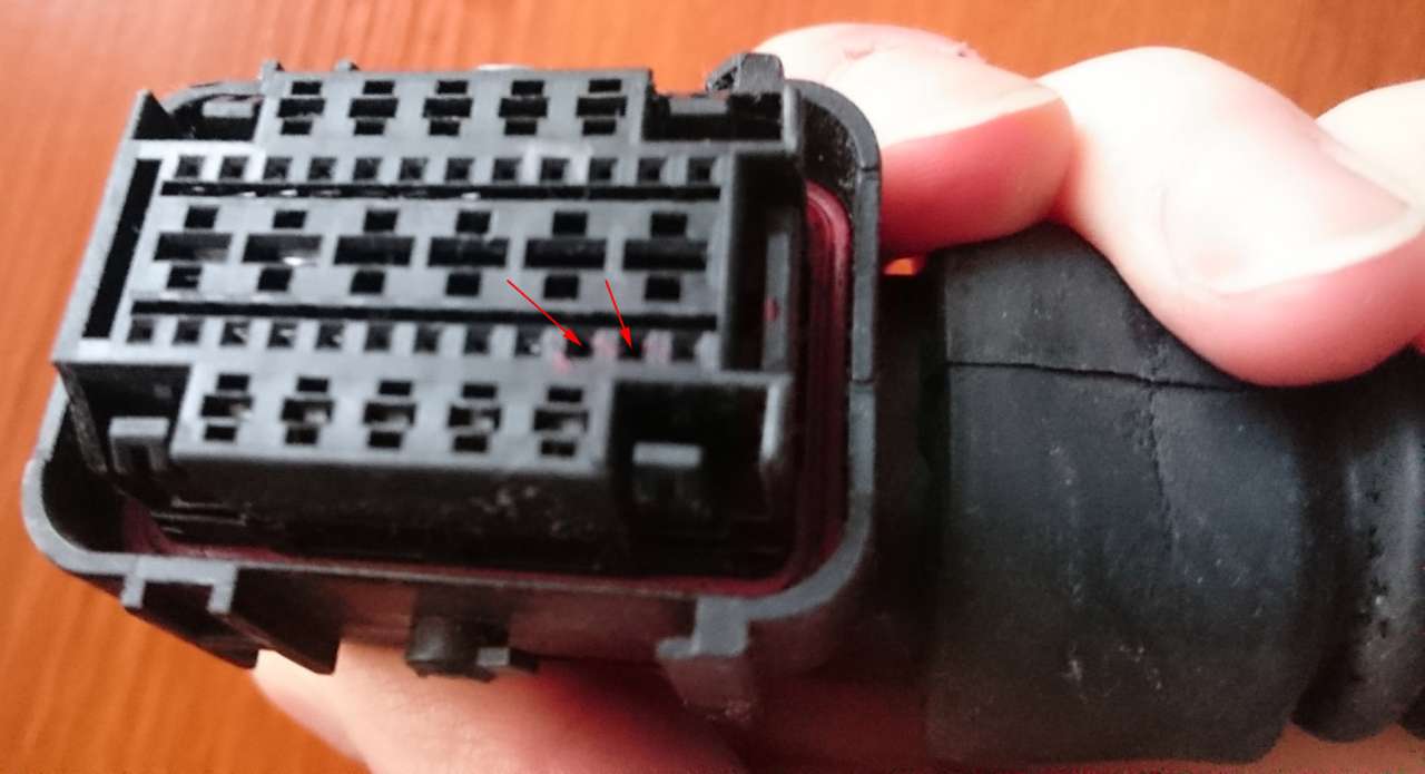

Wyczytałem na forum ze trzeba się podłączyć w pin 16 i 15 wtyczki słupka drzwiowego. Czy ma ktoś może na zdjęciu zaznaczone te piny które to są. Nie chce rozbierać osłon by sprawdzać kable. Wiec sprawdzę tylko czy mam blaszki w tych pubach i Ew miernikiem sprawdzę czy jest tam napięcie.
Rozumiem ze te piny 965906-5 są potrzebne do wtyczki która wychodzi z drzwi?? Czy do kostki w słupku ?
Proszę o jakieś zdjęcie poglądowe. Gdyż na forum jest jeden temat bez jakichkolwiek fotek.

A jak zrobię zdjęcie wtyczki jesteś w stanie wskazać które by to były??

Te dwa Cie interesuja.
Na 99% masz piny po stronie budy a we wtyczce drzwi trzeba je uzupelnic.
Piny to sa MQS, kilkukrotnie pisalem juz o nich na forum.
