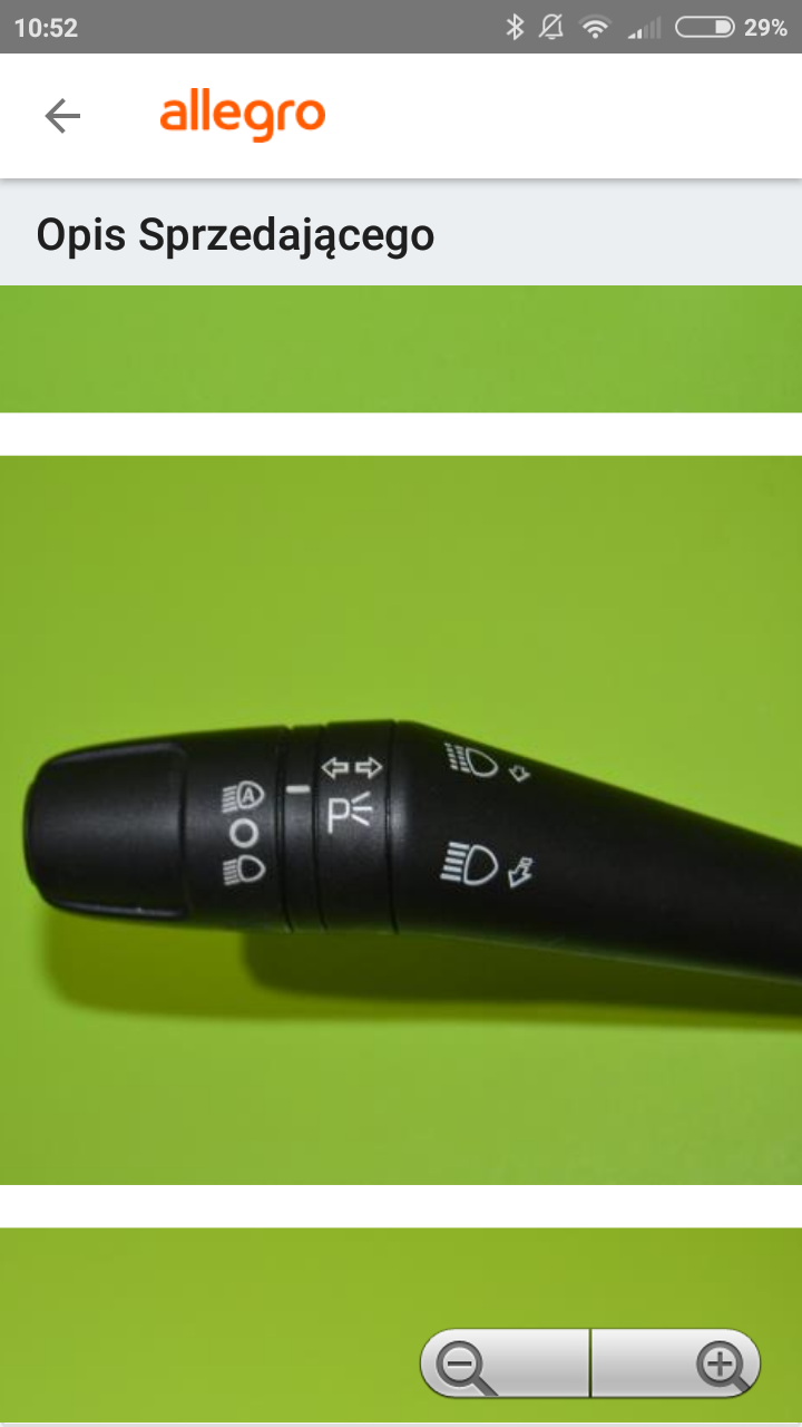

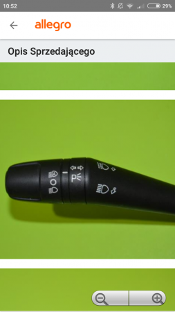

Witam, posiadam sensor deszczu w swoim GP JTD 130KM 2005 i słyszałem, że sensor zmierzchu i deszczu znajduje się w jednej obudowie. Jest możliwość aktywowania sensora zmierzchu przez MESa? Czy jest potrzebna zmiana manetki? Mam zamontowane DRL które włączają się po wyłączeniu pozycyjnych, więc czujnik zmierzchu miałby sens w moim przypadku.
Patrzyłem na allegro, nie znalazłem ani jednej manetki do GP z pozycją auto, ale do alfy mito owszem (podobno pasuje elektrycznie), tylko dlaczego tam nie ma pozycji od świateł pozycyjnych? :p

Problem w tym, ze zadne Punto nigdy czujnika zmierzchu nie mialo.
Wiec nie mozesz aktywowac czegos czego BodyComputer nie obsluguje.
No i smiem watpic czy manetki z mito elektrycznie tez pasuja (mechanicznie nie pasuja).

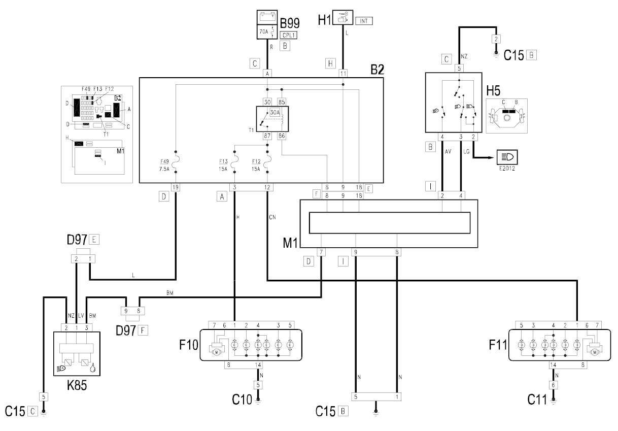

Aktywować można (u mnie w alfaobd wyświetlają się dwa "dusksensory" jeden mogę aktywować, a drugi nie).
Pytanie na który pin Body trzeba podać konkretny sygnał z przełącznika, bo nawet jeśli Body to obsługuje to skąd ma wiedzieć, że jest w trybie Auto.
Jestem w trakcie poszukiwań informacji, bo się zawziąłem. Schemat od Mito znalazłem teraz muszę znaleźć schemat świateł od Evo,
pytanie kolejne czy to działa tylko przy ksenonach czy przy zwykłych lampach też?
Najprościej byłoby kupić uniwersalny czujnik zmierzchu i podpiąć go pod przełącznik świateł.
Większa frajda ze zrobienia pomimo wysiłku i nerwów.
Jest spora szansa ze Mito i Evo mają dokładnie ten sam schemat, ale sprawdzić musisz na własne ryzyko.
BSI są w zasadzie te same w obu tych autach ale to nie znaczy że BSI z EVO w ogóle to obsłuży.
To że AlfaOBD można aktywować też jeszcze nic nie znaczy.
Wrzuć ten schemat z Mito tutaj, niech jest ku potomności.

Podejrzewam że w ogóle Bodykomputery niewiele się różnią, wystarczy zmienić tak jak ja u siebie markę (odziwo alfaobd wyświetla mi Lancia). Jak przestawiłem na Fiata, to wyświetliło mi mnóstwo błędów od świateł i przekaźników chyba też, a kierunkowskazy migały tylko 3 a nie 5 razy.
Przepraszam za błąd schemat, który znalazłem jest od Stilo
Komentarz do pliku: stilo schemat świateł
