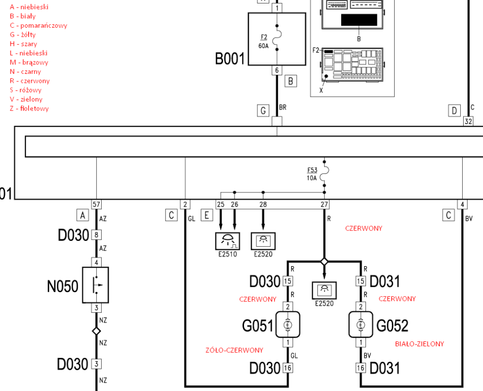

Witam, czy może mi ktoś pomoc. Mianowicie chciałbym się dowiedzieć który z kabelków od czujnika w zamku przesyła obwód do lampki sufitowej bo chcę na nim zmostkować jeszcze lampkę led do oświetlenia tzw. kałuży po otwarciu drzwi.

Proszę.
[ Dodano: 17 Paź 2019, 21:25 ]
D030 i D031 to złącza drzwi, lampki to G051 i G052

ok ale możesz mi powiedzieć jeszcze jak w drzwiach to podłączyć?. Mianowicie masę mogę podłączyć pod blachy w drzwiach, ale plus żeby doszło napięcie do lampki to z którego przewodu z czujnika w zamku?

2 przewody ciągniesz jak na schemacie.

Tak ale ja w lampce kałużowej mam tylko dwa przewody: jeden to masa a drugi plus. A w lampce na suficie są trzy przewody: masa i dwa prądowe. No bo chciałem z lampki z sufitu podłączyć ale dwa plusy jak mam podłączyć?

sebastiandrozdyk4, zapomnij o łączeniu tego z lampką sufitową, Radek wrzucił Ci schemat elektryczny jak to jest podłączone fabrycznie, schemat pokazuje każdy kabelek, jeżeli ten schemat nie jest dla Ciebie czytelny, zwyczajnie odpuść temat bo widzimy że jeszcze nie masz tyle wiedzy z zakresu elektryki żeby w ogóle podjąć próbę walki z tym tematem

sebastiandrozdyk4, Można pod lampkę ale to jest bardziej skomplikowane a mi się nie chcę tłumaczyć i nowych schematów robić. Piny potrzebne kupisz na allegro.
