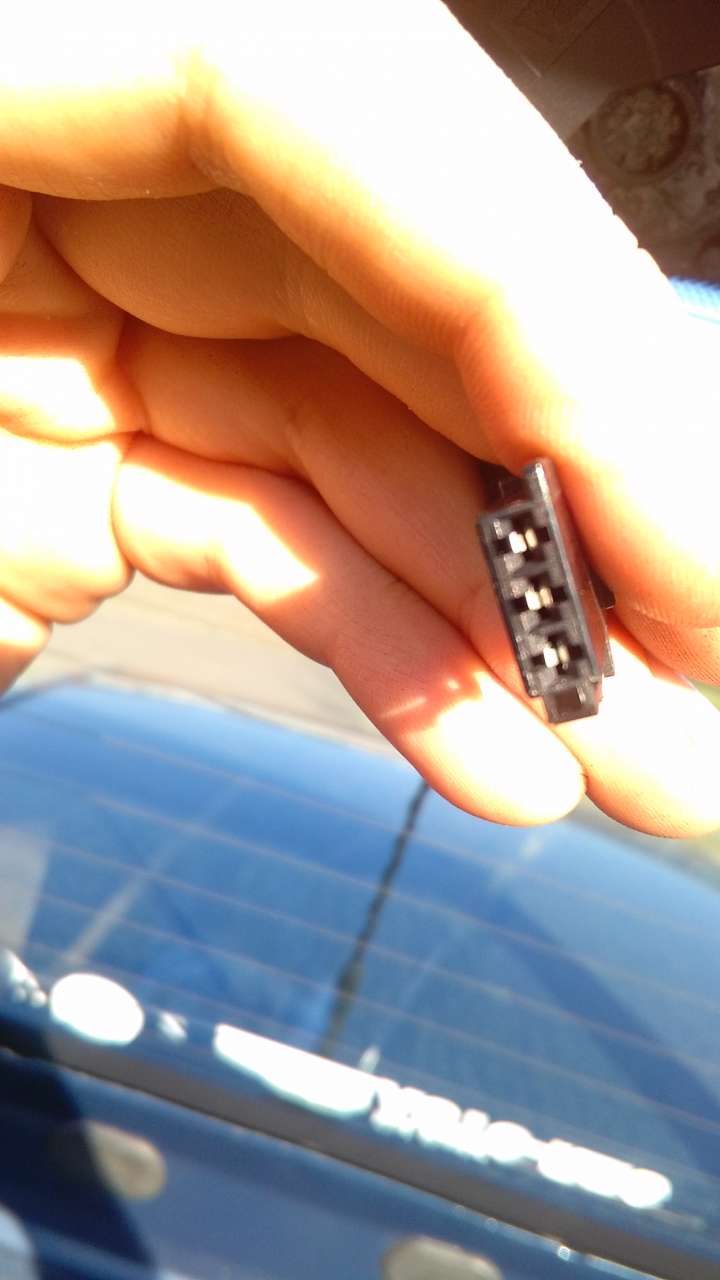

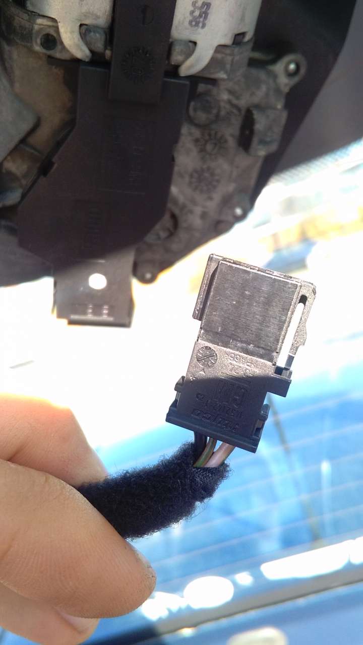

sprawdziłem tylko wizualnie, wygląda ok, ale głownie mi chodzi o sprawdzenie ciągłosci czy nie jest nigdzie indziej przerwany, ale nie wiem jak :(
[ Dodano: 27 Paź 2019, 15:16 ]
Miałeś rację, sprawdziłem lepiej i kabelek jest przerwany :) Na tygodniu zlutuje, pozdrawiam :)
