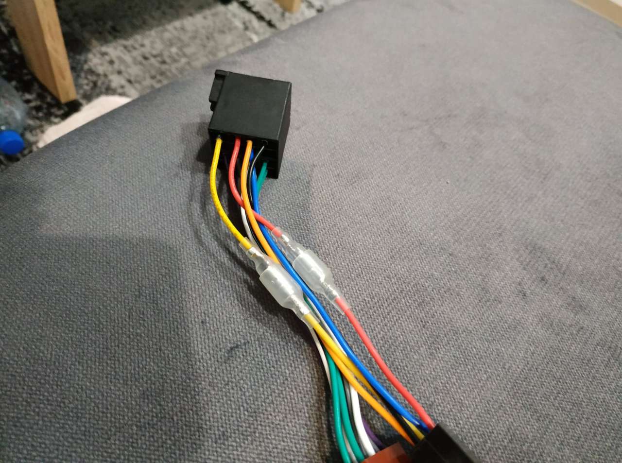

Cześć, proszę Was o pomoc jak podłączyć prawidłowo piny w kostce aby radio działało. Na tą chwilę w ogóle się nie włącza. A było dołączone do kupionej kropki.
| Załączniki: |
Komentarz do pliku: Kostka od radia
83351155_2515577762093285_4662684911071657984_n.jpg [ 136.57 KiB | Obejrzany 2118 razy ]
84727564_2653062351457293_6272812131083616256_n.jpg [ 109.11 KiB | Obejrzany 2118 razy ]
Komentarz do pliku: Ori kostka
83911353_568902883967466_6382625386756308992_n.jpg [ 85.43 KiB | Obejrzany 2118 razy ]
83515607_603266740513155_2095936386816278528_n.jpg [ 68.36 KiB | Obejrzany 2118 razy ]

W jednej z kostek masz 8 przewodów od głośników, a w drugiej dla Ciebie są ważne czerwony(+stacyjka)pin8, żółty (+akumulator)pin3 i czarny (masa)pin7, te muszą się zgadzać z kostką oryginalną. Od strony radia mogą te kable trafiać w inne piny, należy sprawdzić to w instrukcji radia.
