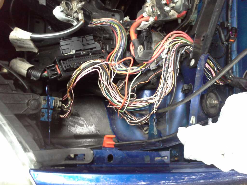

Zaczęło się niewinnie - kolega mi zadzwonił, że świeci mi się światło cofania w aucie... schodzę i rzeczywiście się świeci, a właściwie to mruga, pod maską słychać jakieś cykanie, ale niby wszystko działa (opisywałem, że kiedyś po deszczu przestały działać wskaźniki i radio - tym razem działają jak należy), ale świeci się to światło cofania, po wyłączeniu wstecznego gaśnie ale po ponownym "wrzuceniu" wstecznego znów świeci. Niby drobiazg, ale niestety nie da się uruchomić silnika...
Schodzę z komputerem, a tam cała litania błędów:
ECU
P2264 - Woda w filtrze paliwa (czujnik wody jest na tym samym bezpieczniku co światło cofania)
U0426 - Immobilizer, nie odebrano kodu (w parametrach - Rozruch silnika: Niedozwolony)
U1700 - Sieć CAN (NCM - BCM /Body/)

...a dopiero co miałem wydatek bo musiałem wymienić z przodu sprężyny :/
Znalazłem to: http://www.riparando.it/auto/problemati ... o/2011/08/ (w skrócie: zatkany odpływ w podszybiu -> woda peszlem wcieka do skrzynki bezpieczników w komorze silnika).
[ Dodano: 31 Sty 2013 17:50 ]
No niestety to nie skrzynka, po wymontowaniu w środku sucho. We wtyczkach trochę wody było ale tylko w obudowie, styki suche i czyste. Po ruszeniu wiązek niestety całkiem straciła się łączność z ECU. Wiązki w okolicy skrzynki i na podszybiu są w stanie tragicznym - zewnętrzna izolacja/oplot z taśmy rozsypuje się w palcach, w środku pełno pyłu który tworzy maź/błoto.
[ Dodano: 03 Lut 2013 16:57 ]
Kolejna aktualizacja - auto wyschło i jeździ (w zasadzie to stoi teraz w warsztacie). Z jakiegoś powodu wyleciało jeszcze kodowanie wtryskiwaczy i po pierwszym odpaleniu nie dało się zgasić silnika (pracował bez kluczyka w stacyjce).
Oprócz tego, że był błąd czujnika wody w filtrze i bez kluczyka działało światło cofania, działał też panel sterowania lusterek... co za tym idzie ECU też cały czas miało zasilanie (co zostało potwierdzone przez fakt niemożności zgaszenia silnika), a że je dostało przy uśpionym BCM to były błędy CAN i immobilizera. Tylko teraz czemu pojawiło się zasilanie na tym obwodzie (to nie jest kwestia, że nie zniknęło /sklejone styki przekaźnika/, bo pojawiło się dopiero podczas deszczu następnego dnia).
[ Dodano: 06 Lut 2013 17:42 ]
Lżejszy o kilkaset PLN wróciłem z warsztatu... diagnoza - zwarcie w skrzynce bezpieczników. Skrzynka ma dość wymyślną budowę - jest wielowarstwowa. Wyjmowałem ją wcześniej i nie wypłynęła z niej ani kropla wody, zarówno złącza od spodu jak i styki bezpieczników i przekaźników czyste, a w prawym dolnym rogu... zielono. Ten proces musiał postępować od dawna, ona nawet nie tyle została zalana co pod wpływem wilgoci w powietrzu te wytrącone kryształki związków miedzi zaczęły przewodzić na tyle by załączyć przekaźnik.

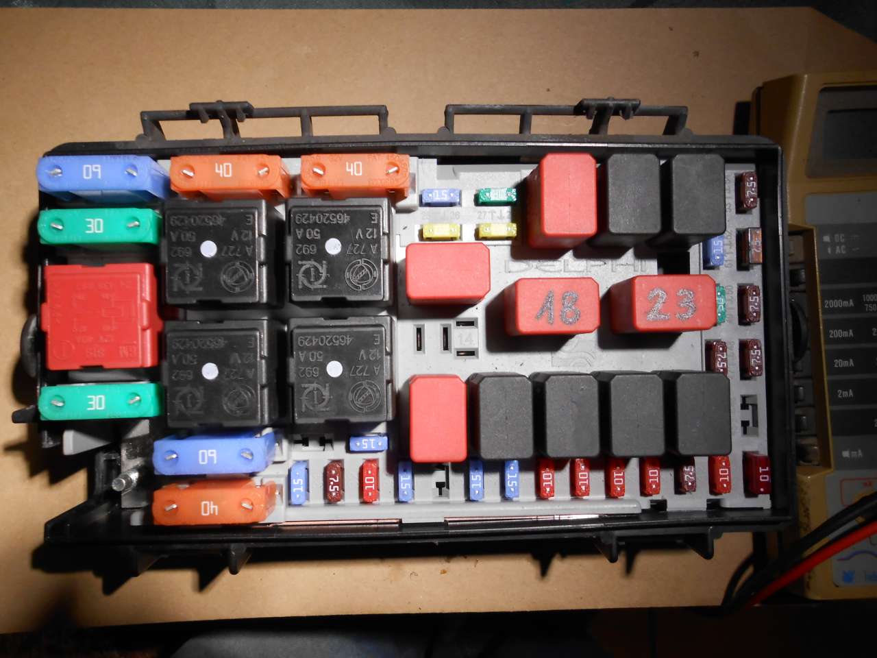

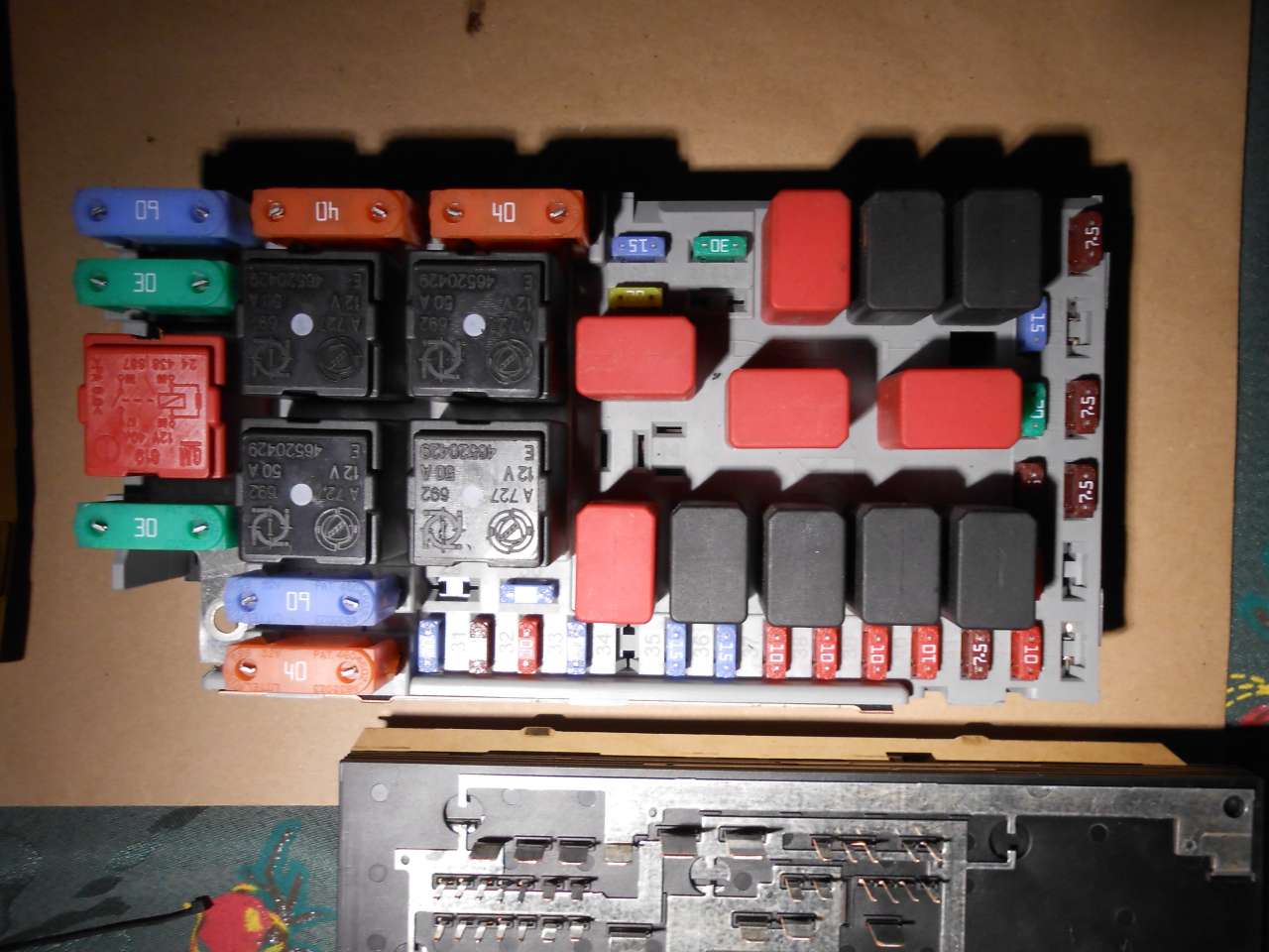

Witam szanownych forumowiczów,co prawda minęło trochę czasu od powyższego tematu ale chciałem
podzielić się swoimi doświadczeniami z moim GP t-jet.Kilka miesięcy temu występował problem z uruchomieniem silnika(dziwne komunikaty na wyświetlaczu np:układ kierowniczy,systemy wspomagania,
esp ,hill holder niedostępne).Wymieniłem kable masowe- pomogło na kilka dni,wymiana akumulatora
( 6 lat)-pomogło na kilka tygodni.Szalę przeważyły ostatnie sytuacje : niemożna wyłączyć silnika (kluczyk
-OFF,zegary,kontrolki pogaszone a silnik pracuje).Padło na skrzynkę BSI tą przy akumulatorze.

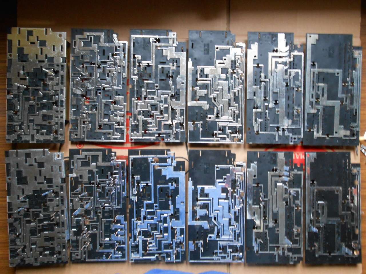

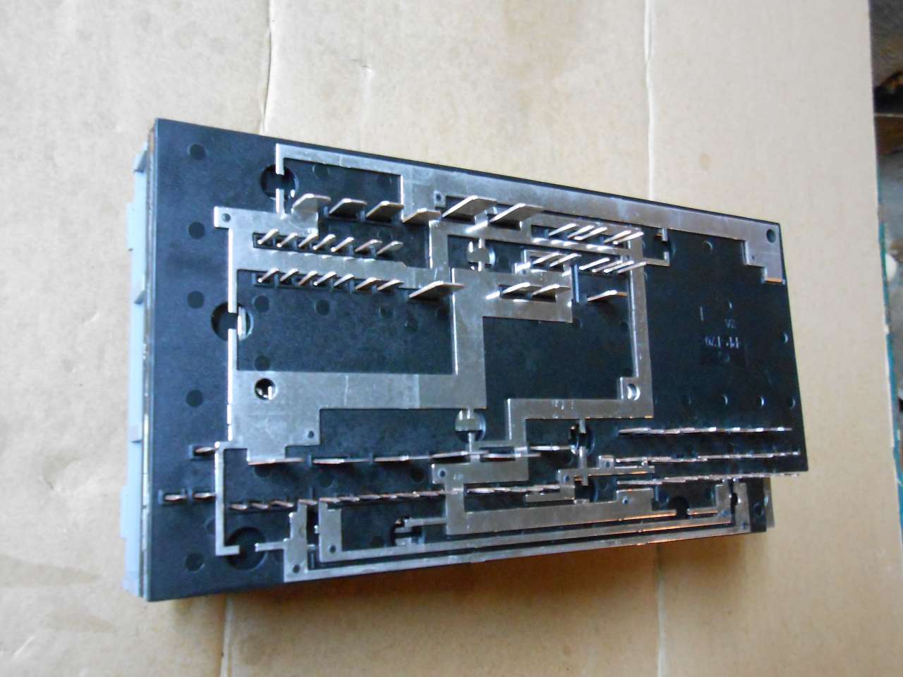

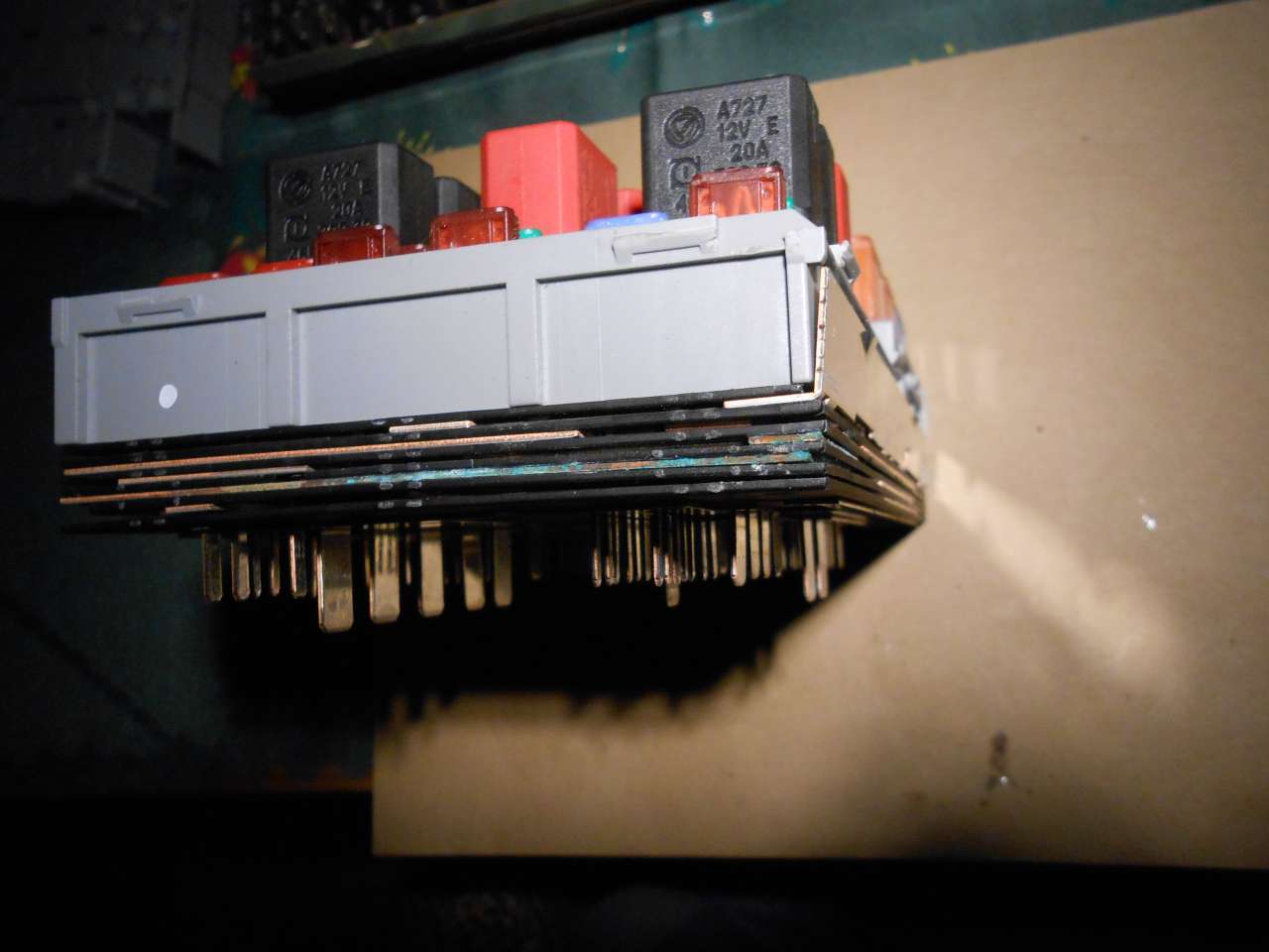

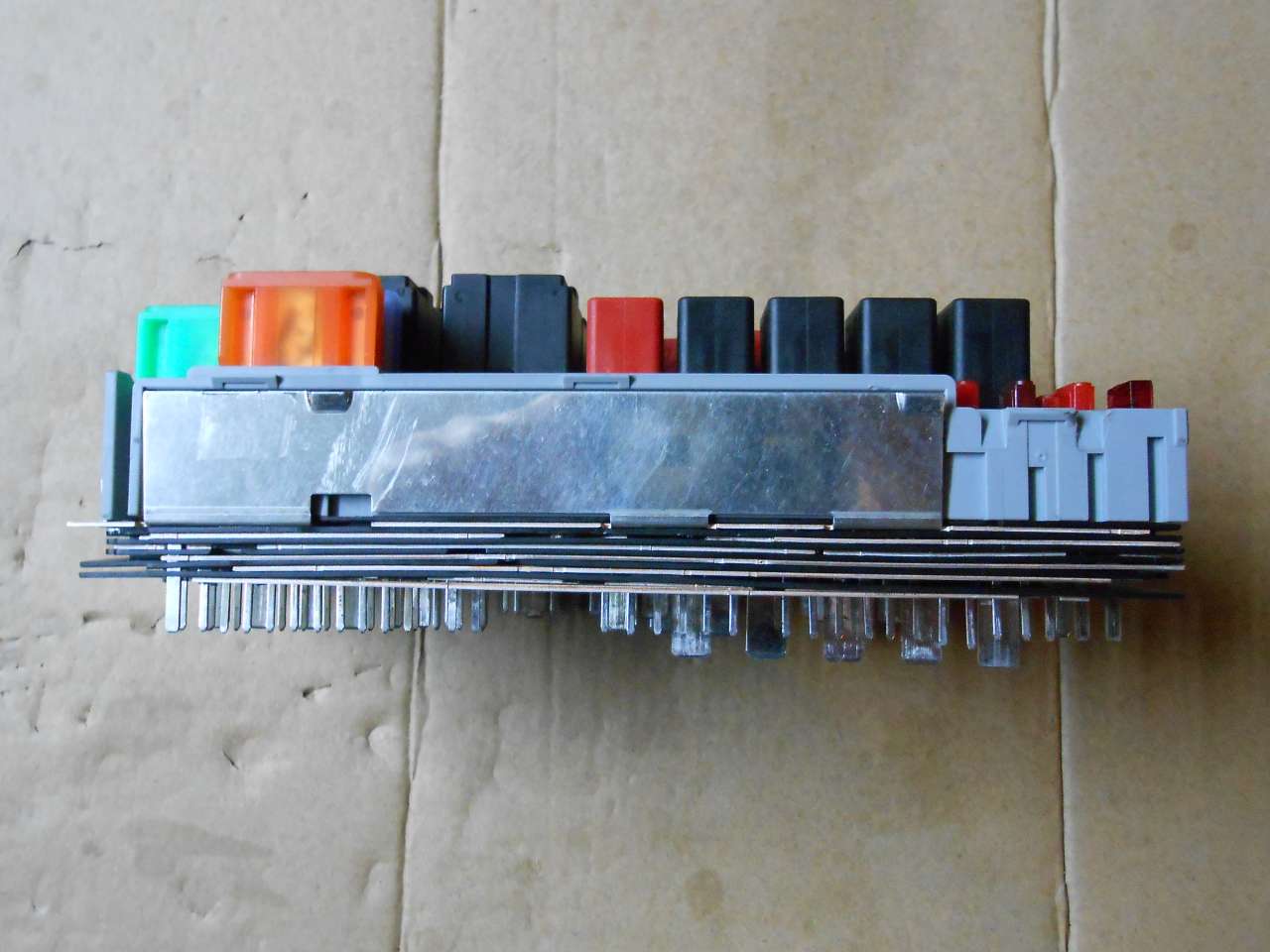

Z uwagi na trudność dostępu ori. 51775622 DS/TBZ kupiłem: 51701704 DS/TBZ oraz 51775622 DS
Mając je dzięki jakiemuś ,,ruskiemu" forum rozłożyłem na czynniki pierwsze i okazało się że płytki a
jest ich 7 są identyczne. Różnica jaką zaobserwowałem jest w uzupełnieniu konektorów pod przekazniki
i bezpieczniki.Zrobiłem dokumentację foto.ale nie wiem jak je zamieścić.(mam swoje lata.)
Jeśli jest ktoś zainteresowany proszę o pomoc w w/w temacie, pozdrawiam-Darek.

Kolejne porównanie w/w skrzynek.
Komentarz do pliku: i inne ujęcie zregenerowanej BSI.
Komentarz do pliku: po wymyciu i zabezpieczeniu sprayem silikonowym.
Komentarz do pliku: przyczyna ?
Komentarz do pliku: tak dolna obudowa.
Komentarz do pliku: tak wygląda mozaika,
Komentarz do pliku: Oryginalny 51775622 DS/TBZ
Komentarz do pliku: 51775622 DS
