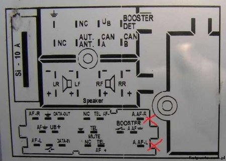

Kupujesz kabel Blaupunkt aux zakończony kostką niebieską chyba iso i tyle.
Musisz wyjąć radio podpiąć z tyłu, poprowadzić kabel w dowolne miejsce (ja miałem w schowku) i po sprawie :)
fw.jpg [ 22.37 KiB | Obejrzany 43968 razy ]

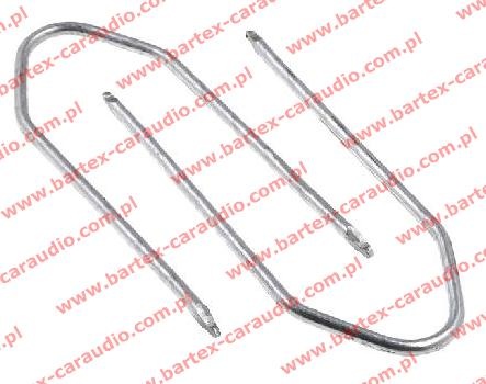

Za pomocą takich kluczy:
:D
fasd.jpg [ 42.43 KiB | Obejrzany 43965 razy ]

Ja używałem do tego 4 cienkich wierteł pasujących do otworów w obudowie. Po prostu je wsuwasz i trzymając za nie wyciągasz całe radio. Równie dobrze można użyć gwoździ czy czegokolwiek innego o odpowiedniej średnicy.

Tylko z tego co pamiętam jak kupiłem kabel to w zestawie miałem do wyboru trzy kostki (niebieska, żółta, zielona), i kabel z jednej strony mini jack a z drugiej rozdwojony (czarny i biały).
Dałem je w zieloną kostkę i podłączyłem w miejsce oznaczone na fotce.
Wszystko dobrze działało :D

gwozdzie, szprychy czy inne takie w te dziury wciskasz i wyciągasz radio ;)
