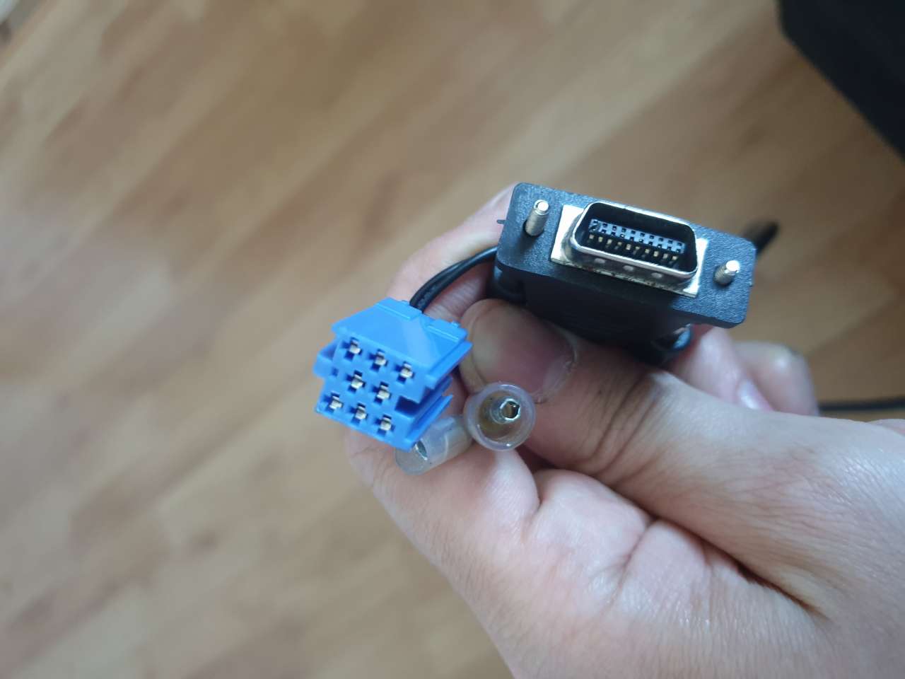

znalazłem w aucie za radiem taki kabel - był luźny. Wie ktoś do czego on służy? Czyżby sterowanie kierownicy?

To nie jest oryginalny kabelek z auta, ktos tam mial lub chcial miec cos dolozonego, typu zmieniarka CD.

Hmm interesujące, zważywszy, że auto zakupiłem z oryginalnym radiem. Aczkolwiek dzięki za odpowiedź! ;)
