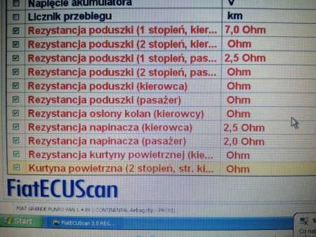

Od jakiegoś czasu pali mi się kontrolka airbag w aucie, podłączyłem się pod komputer i dostałem taki błąd: B0103. Poszperałem na forum i najbardziej prawdopodobne jest uszkodzenie taśmy airbag. W załączniku dodałem parametry rezystancji, zastanawiam sięc czy jakiś przewód nie jest uszkodzony idący od taśmy, ponieważ rezystancja poduszki ma tylko 2.5Ohm. Kolejne pytanie czy da się wymienić samą taśmę czy trzeba kompletny przełącznik zespolony kupić?

Taśma airbag była problemem, okazała się załamana w jednym miejscu. Wymieniłem samą taśmę i wszystko już jest okej.
